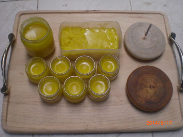

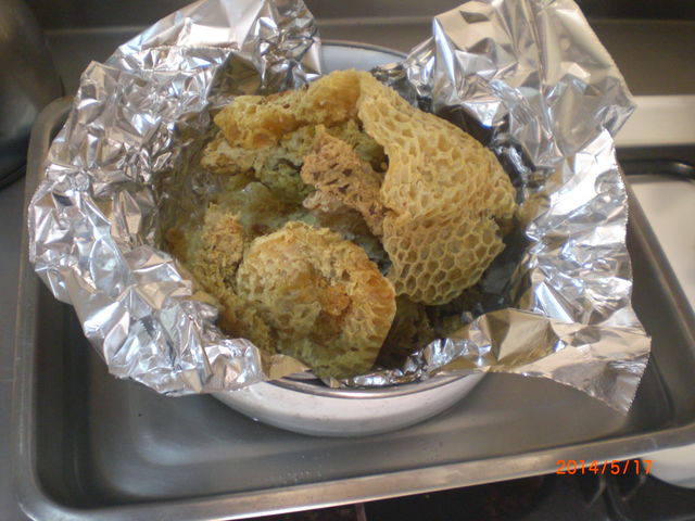

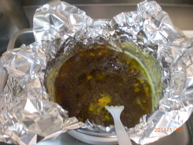

自製護木臘
1)蜂臘250g及食品用的亞麻仁油2瓶(共500ml)(未來想做一些木頭食器)
2)隔水加熱後,用紗布過濾後剩餘120g蜂蠟+500ml亞麻仁油
3)完成裝瓶(顏色看起來很好吃,完全沒有異味),試塗樟木(尚未以細
砂紙磨,看起來較不光滑),

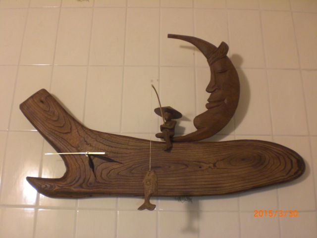

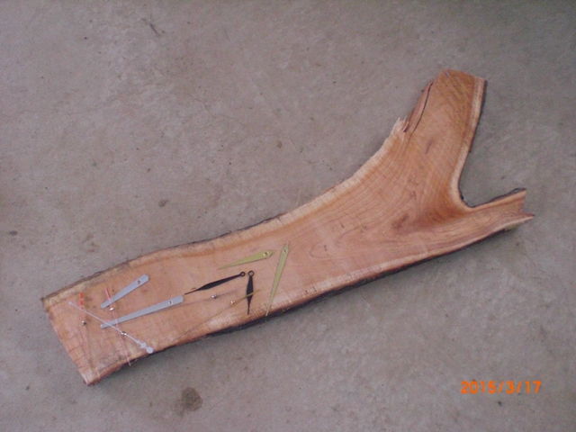

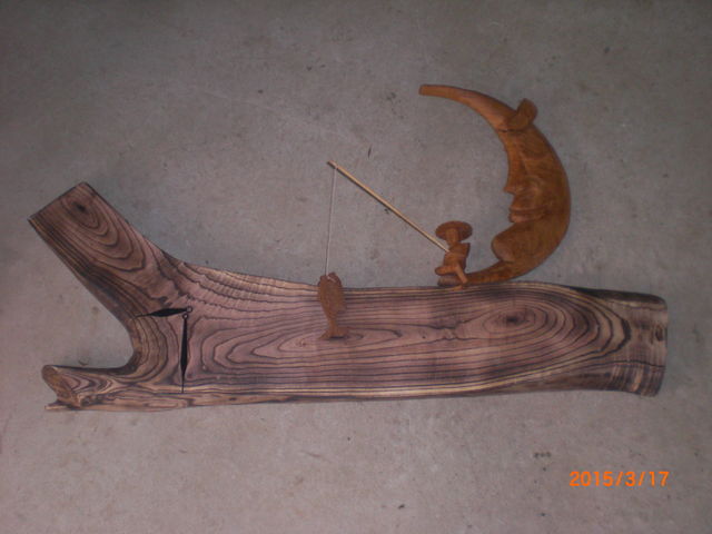

 樓主| 發表於 2015-3-30 18:19:00 | 顯示全部樓層

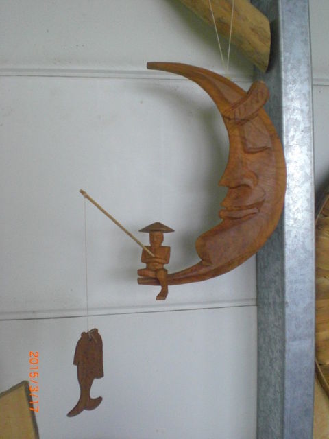

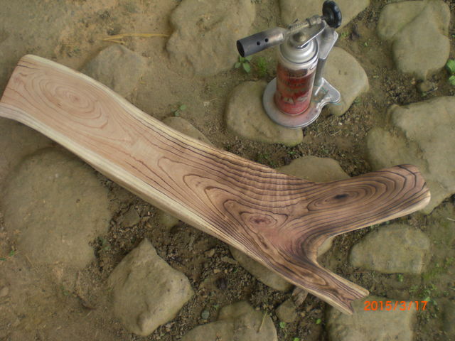

緬甸旅遊戰利品大改造~~餐廳的時鐘
本帖最後由 csc720433 於 2015-3-30 18:21 編輯
(圖一)緬甸旅遊,花了6000緬幣(約台幣200元)戰利品
(圖二)庫存的原木,找到一塊適合的樟木
(圖三)用瓦斯槍烤出紋路,增加立體感
(圖四)半成品(一隻大魚)
(圖五)曙U時鐘---大尼i成,  大~~魚,小~ ~魚
