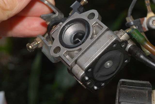

喔,原來大伙以為化油器清潔劑是拿來清化油器的啊,那誤會可大囉!我只會把空氣濾清器拆下來噴一點化清劑進去,拉拉繩就起動了,有些等化清劑燒花了之後又熄火的情況就得將化油器拆下來分解開泡小蘇打水囉...
油膜式的油膜是消耗品,命好的話農機行都有屯貨,換過可以吸油上來就行囉,但是油膜式化油器並不是只有油膜不吸油的問題,要是阻塞在裡頭的小孔怎麼清有時還是不會順,那就得換新的了。

右下方黑色圓形件就是膜吧?
參與人數 1威望 +4 收起 理由
smhu + 4 是的
