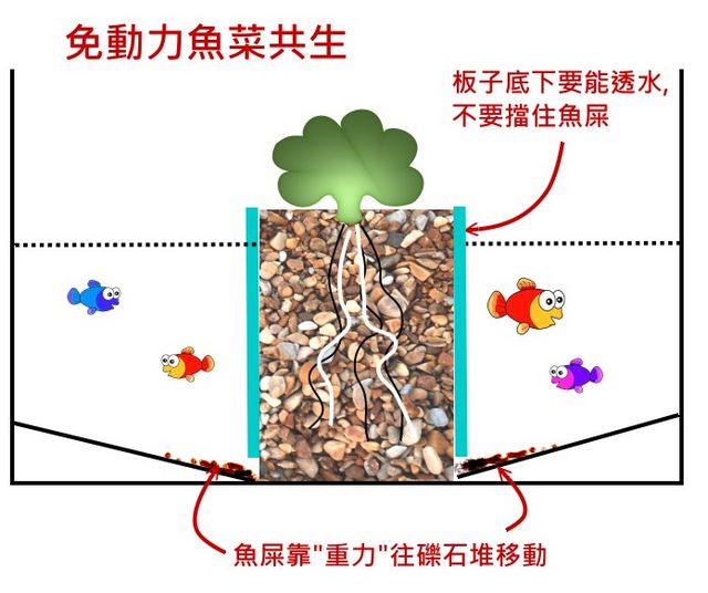

網路上推廣(販售套件)的魚菜共生,
煩人的是 馬達+配管+過濾系統吧?且植物+礫石 要架高 感覺不天然...
純以理論推測,建構類似 池塘+岸邊植物 的生態:免動力魚菜共生
久了以後,魚屎還是一樣會變泥土。

發表於 2014-12-11 10:25:35 | 顯示全部樓層

發表於 2014-12-11 21:12:05 | 顯示全部樓層
FlyNews 發表於 2014-12-11 09:00
網路上推廣(販售套件)的魚菜共生,
這想法不錯,不過魚池裡的空氣是否有方式可以產生?

發表於 2014-12-12 01:10:01 | 顯示全部樓層
本帖最後由 FlyNews 於 2014-12-12 02:00 編輯
ccchang 發表於 2014-12-11 21:12
就算有馬達,水同樣只在根部流動,
小小的馬達但這麼多的水,理論上並不是靠馬達擾動增加水的溶氧量,
馬達是用來過濾水,讓累積的魚屎(氮肥)給植物根部吸收。
我只是把這部份改成免動力重力模式,再讓植物的根自己往下找營養。
植物的根部應該也會呼吸,不管水有沒有流動,理論上都能增加水裡的氧。
魚呼吸出來的二氧化碳(碳)溶於水,同樣會被植物根部吸收。
只是那麼一點流動的水,在相同的溫度與壓力之下,應該沒法減少多少水中的二氧化碳。
因為水會揮發,定期補水是一定要的!
但這是以理論推測,魚菜被養死了不干我的事啊!
可能遇到的問題是:
1. 水耕植物的根沒法那麼長; 理論上就算根沒長到底部,一樣能吸收營養,但不排除菜會營養不良。
2. 沒有擾動的水,水中含氧量不均; 但應該沒差那一點,魚會游到含氧量較多的地方。
3. 生態還沒平衡前,菜可能長得不太好。
4. 根從隔板底部的"魚屎導入孔"長出來; 既然根都那麼長,被魚啃掉也無妨。

發表於 2014-12-12 03:08:42 | 顯示全部樓層
本帖最後由 ccchang 於 2014-12-12 03:23 編輯
原有魚菜共生系統中,菜盆裡的水透過虹吸裝置而排至魚池裡,因為水的濺滴作用,使得魚池內的水增加曝氣度及溶氧量。FlyNews大大您的設計構想,雖然可以解決馬達將魚池中的水抽到菜盆內的問題,但是魚池內的溶氧問題仍然要考慮解決,這樣才是完整的魚菜共生系統吧。
還有,植物跟動物一樣會行呼吸作用,吸入氧氣排出二氧化碳。但植物的綠色部分會行光合作用,吸入二氧化碳產生氧氣。不過根部應該很少看到綠色,所以會呼吸,只是光合作用應該很少。儘管如此,氮磷等養分(由魚的排泄物提供)仍需由根部吸收,好讓植物快快長大。

發表於 2014-12-12 05:52:16 | 顯示全部樓層
本帖最後由 FlyNews 於 2014-12-12 05:53 編輯
ccchang 發表於 2014-12-12 03:08
原有魚菜共生系統中,菜盆裡的水透過虹吸裝置而排至魚池裡,因為水的濺滴作用,使得魚池內的水增加曝氣度及 ...
只靠水的濺滴作用,不可能增加多少曝氣度。
水平面的面積那麼大,就已接觸到空氣了,會差那幾滴水嗎?
這種泵浦式魚菜共生的方法,只是把有泵浦的水族箱套用在魚菜共生系統,
但水族箱泵浦的主要功能是濾水淨水,順便產生氣泡,若只有氣泡魚照樣死光,
而魚菜共生以根部和礫石濾水,濺滴的水卻連氣泡都沒有,無法增加水與空氣的接觸面積。
