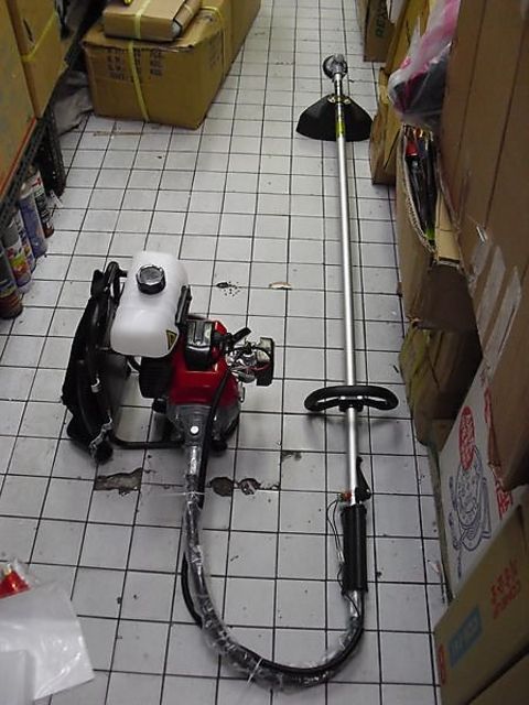

多謝前輩的指教!
問了農機行裝高壓管和桿子以及刀頭都報價2500以上,上網查了一下看到宇X農機行自己銷售的軟管割草機不到4000就可以打包全套回家,再請問前輩們,買回來以後是否能和TL43共用桿子

不懂既然買了強國版的新機為什麼還要去考慮能不能接到TL43的問題?就直接只用新機就好囉...
通常TL43的油門線跟熄火開關是接在桿子上頭的,在硬桿被借走的情況下,它們還存在嗎?那條油門線不是不能共用,但是長度與接點方式好像有一點點不太完全相同哦...

要買這台可能要考慮一下
當初想這台便宜就買了 結果到貨後組裝起來怎麼都發動不起來
試了三天還是沒法度 以為自己組裝技術不佳 只好拿起電話問宇X農機 得到的答案令人傻眼
原來熄火按鈕的線是反接的 要自己改線
果然線改接過後就正常了  不過慘的是 用了第4次
油管稍微拉扯一下就裂開 幸好不是使用中裂開
否則可能就慾火焚身了   只好送附近認識的機車行換油管 花了200元

唉,我在前頭第五樓就已經有說可以請donfang嫂代購缺少的部份,基本上引擎我還是對日製的信心大一些,而桿子等附件說真的現在有多少是日製的,多少是台製的,多少是強國的,問一下比較熟悉這市場生態的就了啦...
油管通常我會到賣液壓工業元件的店家去給他們敲詐;仔細想想這還挺有趣的,耗的油錢比油管錢還要多...也不知道是在堅持些什麼?
通常強國版的會比日製的少了一半的價錢,個人也用了不少強國的零組件,基本上so so....花多少錢得到什麼樣的回報,如果不是平常就喜歡自己搞東搞西的人,是不太建議使用強國版,因為它總是需要一些微調...
