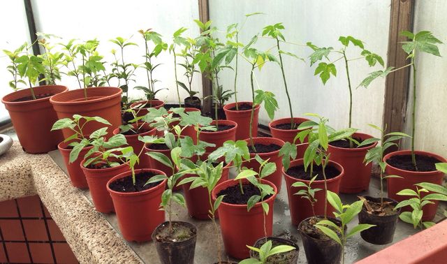

今天早上花了些時間!!移植到大一些的盆子裏!只好暫時住在陽台了!!

農特產展售會就賣這種尺寸阿!我還挑最大的苗!!莫非養不活了!

您有十棵都很高,大約超過40公分了,三棵比較矮,大約有15公分吧!
應該都會活的。
種下去之後要澆一次水,保持濕潤,大約就會活起來了。
個人的小經驗是木瓜怕淹水和施肥。
成長之後保持乾燥,要施肥也要施遠一點,少一點,不要施過多肥比較安全。

我是懶人種法,基本上就是野放(種了不管、自生自滅啦!)
第一次是在排水非常好的多石子沙壤地挖深20cm的洞,種苗高約30公分台農2號*3,一顆讓除草機咔嚓了!颱風也領走1顆,存活的約9個月開始開花結果,15個月後開始有在叢熟黃果實!一年多結果量讓我整年隨時有青木瓜可以寄、作木瓜蜜餞、作酵素、打木瓜牛奶!今年颱風樹幹傾倒約30°,想說死定了!二個月後又開始在新芽開花結果了!CP值第一名!
今年春天只買到約10cm的紅妃,種5顆存活3顆,目前高度約60~100cm間,1顆開始開花結果!
個人覺得排水非常重要,只要苗活了,其他應該只是時間問題!自己吃,10顆會恐怖的多哦!
