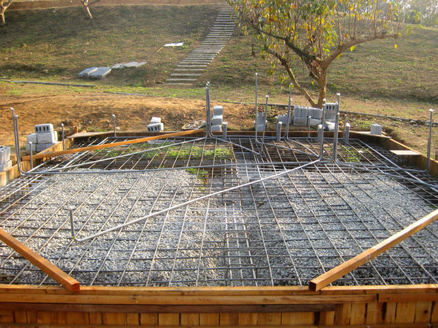

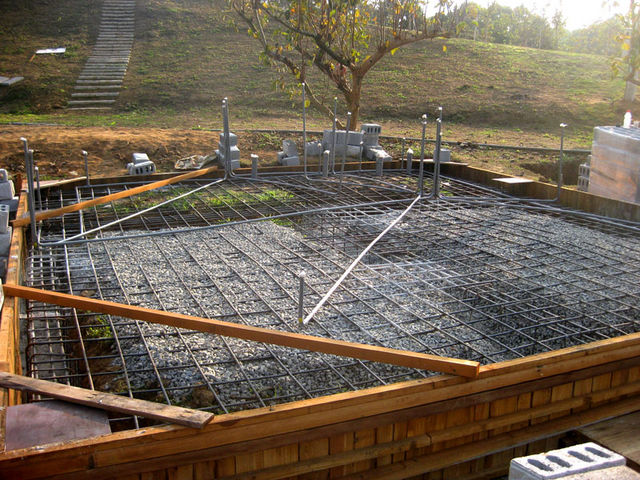

 樓主| 發表於 2014-12-14 10:23:39 | 顯示全部樓層
雞腿 發表於 2014-12-13 23:29
小弟很好奇,倒數第1及第3張照片那堆砂石是怎麼回事?
您是說級配ㄇ?(碎石)
因為基地南高北低沒有先整地~挖了之後發現落差有點大
較低的北面先填一些級配~省下混凝土的費用

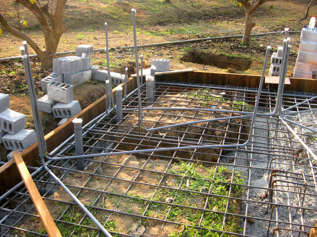

 樓主| 發表於 2014-12-14 18:39:07 | 顯示全部樓層
今日進度~~
將級配(碎石)鋪平在基地
水電配管也完成~
等待下周灌漿
