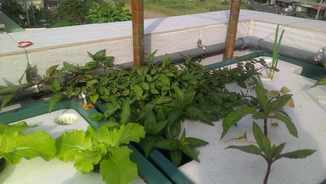

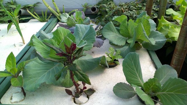

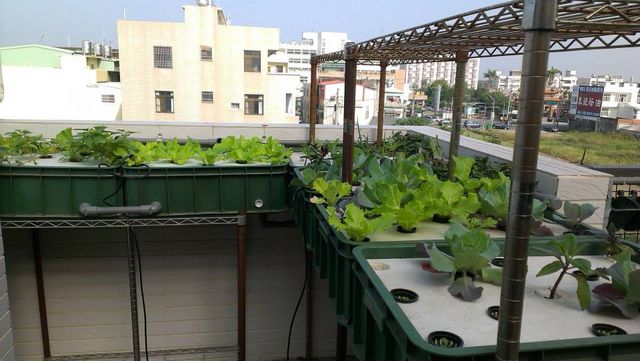

問個白痴問題,請問魚養在那裡呢?
魚就養在第三張圖的方形桶裡喔

發表於 2014-12-13 15:42:30 | 顯示全部樓層
lin54198 發表於 2014-12-13 13:54
魚就養在第三張圖的方形桶裡喔
吳郭魚200多隻養在一個方形桶裡會不會太擠??

 樓主| 發表於 2014-12-13 21:42:59 | 顯示全部樓層
文川 發表於 2014-12-13 15:42
方形桶是200公升的,裡面的魚三指的4-5隻,其餘都是1-2指的小魚,以集約式養殖來說,還不算太擠,因為所有的魚加起來還不到3公斤

發表於 2014-12-14 12:59:41 | 顯示全部樓層
lin54198 發表於 2014-12-13 21:42
方形桶是200公升的,裡面的魚三指的4-5隻,其餘都是1-2指的小魚,以集約式養殖來說,還不算太擠,因為所有的 ...
吳郭魚是可以長大到不小的體型, 你不想把它們養肥收成???
還是只要它們的排遺來施肥???

 樓主| 發表於 2014-12-14 13:19:11 | 顯示全部樓層
文川 發表於 2014-12-14 12:59
還是只要它們的排遺來施肥???
當然是要養大的,這是自然法則.
只是目前還是小魚,等長到空間擁擠了,也是魚菜擴充之時了
已經備有第二套浮筏式植栽的設備在等待了

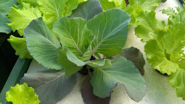

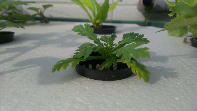

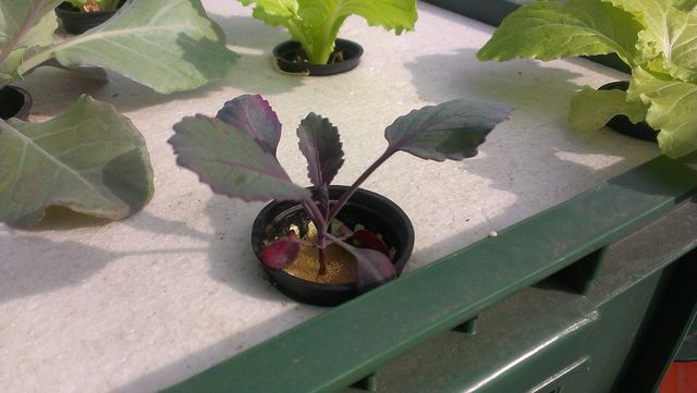

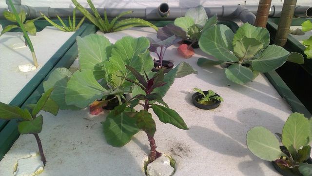

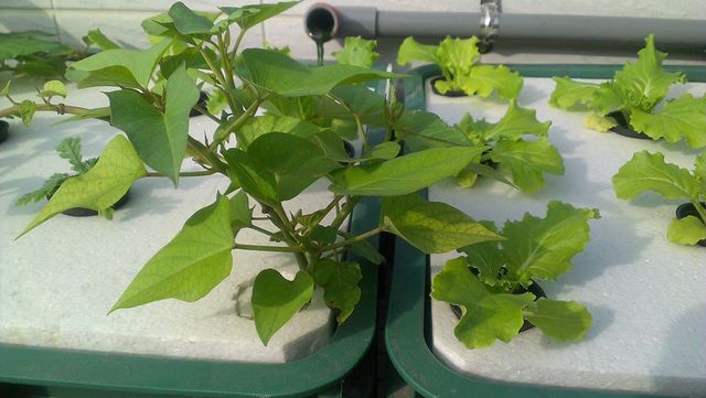

 樓主| 發表於 2014-12-14 21:07:35 | 顯示全部樓層
本帖最後由 lin54198 於 2014-12-14 21:13 編輯
其他的植栽
山茼蒿
地瓜葉
叻沙葉(越南薄荷Daun Kesom)
白鳳菜&紅鳳菜
紫色高麗菜

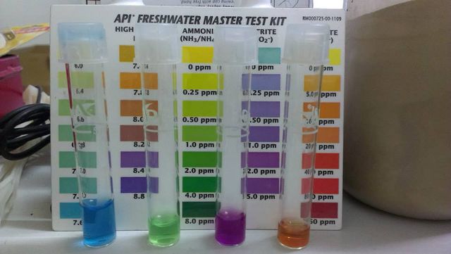

 樓主| 發表於 2014-12-21 23:41:16 | 顯示全部樓層
2014-12-21 系統最新狀況
