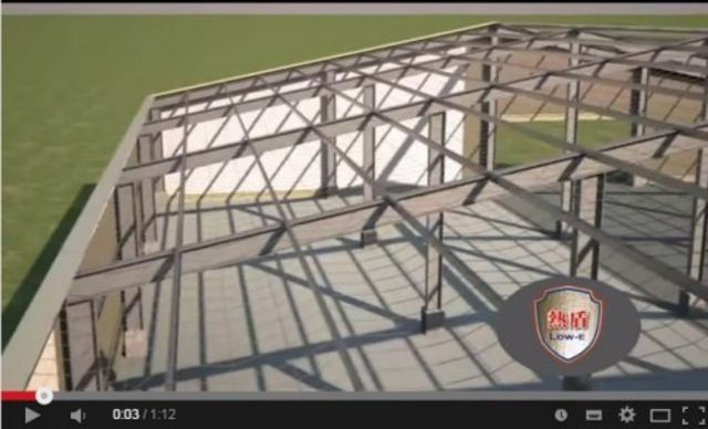

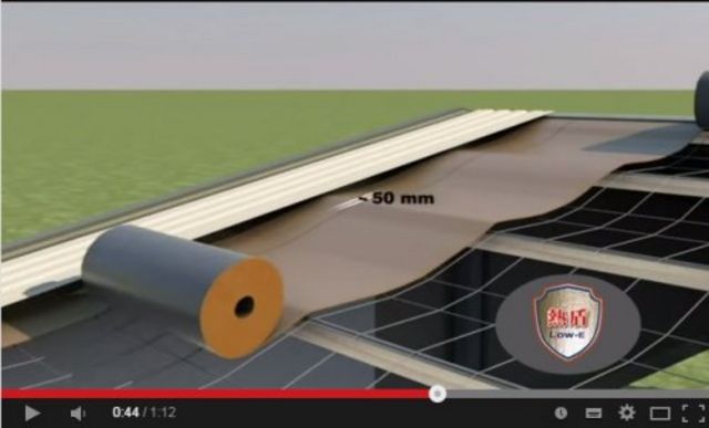

鐵皮屋頂的屋樑及鐵皮安置方式, 可參考這個:
https://www.youtube.com/watch?v=oSmA11PZ1JQ
nigel + 15 太棒了!
