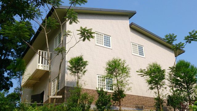

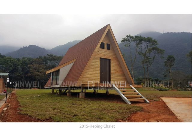

發表於 2017-6-27 11:46:04 | 顯示全部樓層
本帖最後由 jinweigreen 於 2017-6-27 11:49 編輯
可以參考看看~
我們部焊接~全鎖固系統,打造安全又健康的房屋!
外裝材可以自己選擇~也可以誚邦酗p木一樣
但主結構還是一樣不變
貍苳l就像組大型積木一樣輕鬆快速
圖片參考:
金緯綠建材有限公司
竹節式鋼結構 鎖固組合系統
專業施工、價格合理/
施工時程較傳統RC建材快釵h,數十坪鋼構屋數月可完工。
為客戶專屬房屋造型設計,採用日本高級環保建材。
使用一體成型的頂級衛浴裝潢及設備。
絕不使用危害人體的甲醛、石綿物質。
專業施工,價格合理。
歡迎參觀我們公司的產品
金緯綠建材有限公司
電話 : 04-25683411
公司官網 : http://www.jinweigreen.com/
↓↓↓↓↓↓↓↓↓↓↓↓↓↓↓來我們粉絲頁點個讚吧↓↓↓↓↓↓↓↓↓↓↓↓↓↓↓↓↓
FB粉絲頁 : https://www.facebook.com/jinwei25683411/
↓↓↓↓↓↓↓↓↓↓↓↓↓↓↓想了解更多案例來這邊↓↓↓↓↓↓↓↓↓↓↓↓↓↓↓↓↓
https://www.facebook.com/pg/jinwei25683411/photos/…
