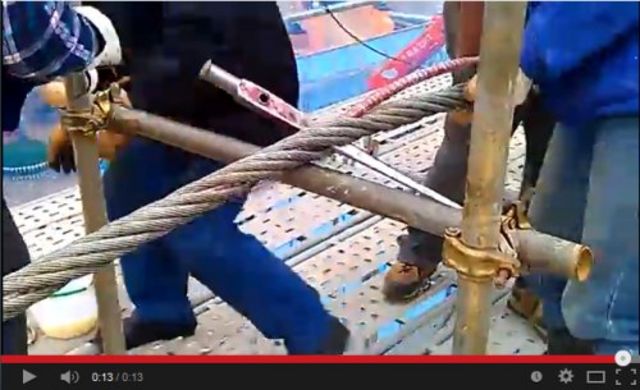

這種粗鐵線如何綑緊

 樓主| 發表於 2014-12-19 23:41:47 | 顯示全部樓層
barner 發表於 2014-12-17 21:29
我看過這個做法 但我不會形容
你就加減參考看看
他不用老虎鉗嗎?
只用這個椎子,就能轉緊,覺得很神奇

 樓主| 發表於 2014-12-19 23:43:38 | 顯示全部樓層
wandervoge 發表於 2014-12-17 20:40
小心把手扭傷…
感謝,我會小心,絕不勉強

發表於 2014-12-20 07:10:54 | 顯示全部樓層
jmfarmer 發表於 2014-12-19 23:41
他不用老虎鉗嗎?
只用這個椎子,就能轉緊,覺得很神奇
這種不需老虎鉗,甚至剪斷也不該用老虎鉗
鑽洞的原理跟一根鐵管一樣,
都是用長施力臂來折彎短受力臂的鐵絲
只差在施力鑽洞的比較容易穿過有彎曲的鐵絲
鐵管要鐵絲是直的才好穿
但鐵管取得較容易
m6895ing + 10

發表於 2014-12-20 16:34:05 | 顯示全部樓層
摃桿原理! 施力點 , 支點 , 受力點的搭配應用.

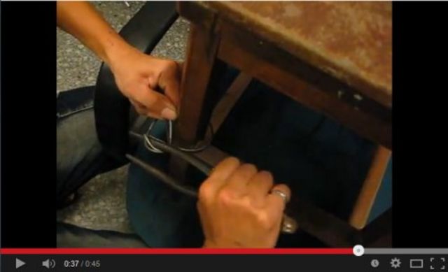

發表於 2014-12-20 17:18:52 | 顯示全部樓層
本帖最後由 笨羊 於 2014-12-20 17:23 編輯
與這兩種工具和捆絞的手法, 是否有關?
捆絞鐵絲:
https://www.youtube.com/watch?v=6swVGsPp4vg
鋼纜編結:
https://www.youtube.com/watch?v=lmMX8eMDys4
18
18
發表於 2014-12-20 17:26:55 | 顯示全部樓層
3/4白鐵管L=30cm,在20cm處鑽孔
鐵線穿過鑽孔處
rdmigo + 8 類似此工具!

 樓主| 發表於 2014-12-21 13:32:51 | 顯示全部樓層
笨羊 發表於 2014-12-20 17:18
與這兩種工具和捆絞的手法, 是否有關?
捆絞鐵絲:
開眼界了,原來如此,感謝分享
這種方法,用來轉一圈,將他鎖緊,
斜柱的鐵線,需要轉好幾圈,每一圈都要緊
不過這個方法,可用在一般的綁法,免用老虎鉗,螺絲起子就可以了

 樓主| 發表於 2014-12-21 14:06:57 | 顯示全部樓層
祝榮 發表於 2014-12-20 17:26
鐵線穿過鑽孔處
感謝分享,依照這個原理,先用老虎鉗夾住粗鐵線,鐵線綁緊握把,旋轉握把,應該也可以
