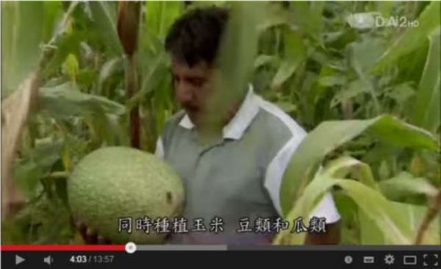

新興農耕法: 多元栽培 (混種), 不整地直接栽種

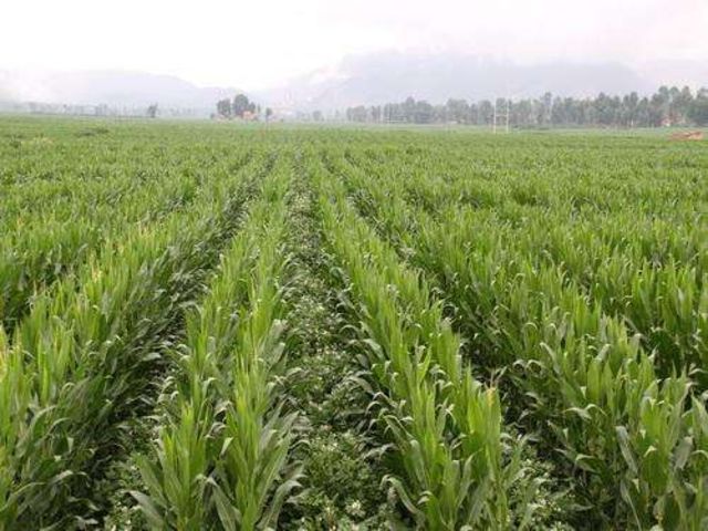

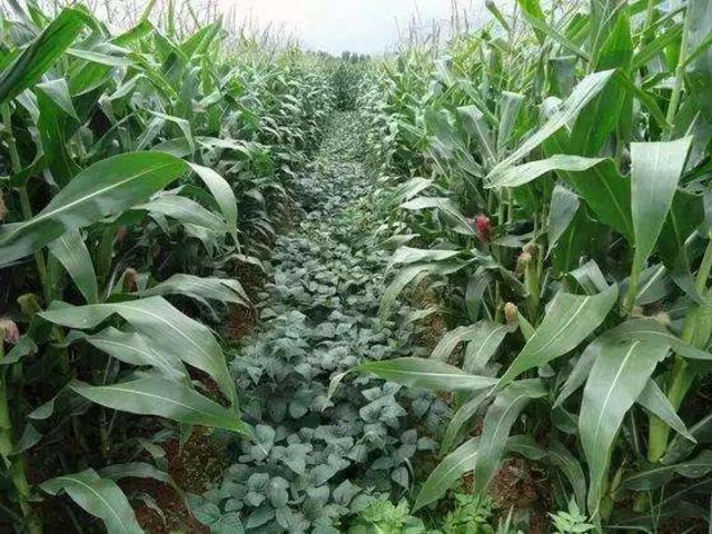

 樓主| 發表於 2016-12-29 05:52:12 | 顯示全部樓層
本帖最後由 笨羊 於 2016-12-29 08:40 編輯
dennisi 發表於 2014-12-18 10:03
謝謝大大們提供資訊,這種混種各取所需養分的概念真的很棒!!不過要實驗出可以混種的植物,要花費不少時間, ...

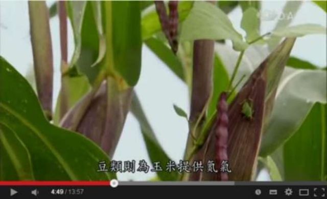

間作、套種(混種),也稱立體農業。
哪些作物適合混種?這裡有一些大陸資料,把混種的類別和目的區分得很詳細。
間作套作,這些方面要注意~
https://kknews.cc/zh-tw/agriculture/laz859.html
] 一般把幾種作物同時期播種的叫間作,間作作物的共生期至少占一種作物的全生育期的一半;
] 不同時期播種的叫套種,在前季作物生長後期的株行間播種或移栽後季作物的種植方式也叫套種,
] 套種作物的共生期較短,一般不超過套種作物全生育期的一半。

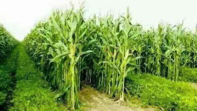

一、高矮搭配
這樣才有利於通風透光,使太陽光能得以充分利用。
如玉米與大豆或綠豆的間作。
二、病蟲害相互制約(相生相剋)
搭配的兩種作物不應該有共同的病蟲害,
這樣在其中一個作物發病時,另一作物可起到隔絕病蟲害的作用,組織危害繼續蔓延。
若套種具有驅蟲或殺菌弁鄋漣@物,可降低主作物病害發生的幾率。
如大蒜套種玉米,大蒜分泌的大蒜素能驅散玉米蚜蟲,使玉米菌核病發病率降低。

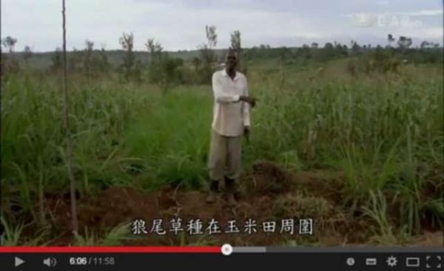

山螞蝗推開了玉米螟,而狼尾草拉住了玉米螟。
三、深淺結合
將深根作物與淺根作物搭配,
在土壤中,各個根系處於不同土層,降低作物間對於水肥的爭奪,
可以充分利用土壤中的養分和水分,促進作物生長,達到增產的目的。
如將小麥與豆科作物間作。
四、一圓一尖

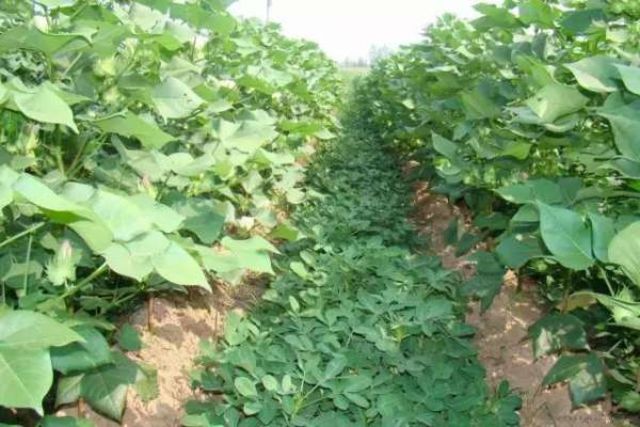

原葉作物(棉花、甘薯、大豆等)與尖葉作物(小麥、玉米、高粱等)搭配,
可避免相互擋風遮光,提高光能利用率,豆科與禾本科作物搭配符合這一要求。
參考:玉米大豆這樣種,投入沒增加,收入卻翻了番~
https://kknews.cc/agriculture/g6lz49.html
五、早晚相錯
主作物與副作物的成熟期應相互錯開。
晚收的作物可充分吸收養分和光能,促進高產,同時錯開收穫期,避免勞力緊張。
如玉米間作紅薯。
玉米和馬鈴薯、棉及蔬菜作物的間作套種,可以極大地提高光能和土地利用率,增加單位面積的經濟效益。
參考:馬鈴薯的間作套種要點
https://kknews.cc/agriculture/5g98yk.html
六、一大一小、一寬一窄
主作物密度要大、種寬行;副作物密度要小、種窄行,
以保證作物的增產優勢,促進主、副作物雙豐收。
七、互利共生
利於雙方生長發育,互利共生或有利於某一方,但不損害另一方的生長。
如玉米套種大豆,
大豆的根瘤菌可為玉米提供氮肥,而玉米分泌的無氮酸類則是大豆根瘤菌所喜歡的。
八、一陰一陽、一濕一旱
即耐陰作物與耐旱作物或抗旱作物搭配,
這樣有利彼此適合特殊環境,減輕旱澇災害,穩產保收。
如玉米、高粱套種紅薯,
玉米、高粱耐旱,紅薯耐陰。
九、一上一下
莖稈上開花結實的作物與在地下結實的作物套種,
這樣不會形成授粉上的相互爭鬥,地上結實作物也充分利用風、蟲等媒介體,利於增產。
十、剛柔並濟

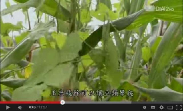

讓纏繞作物依附於稈型作物,
可以節約架條,省工省錢。

感覺好像「混種」都是以「玉米」為主。
