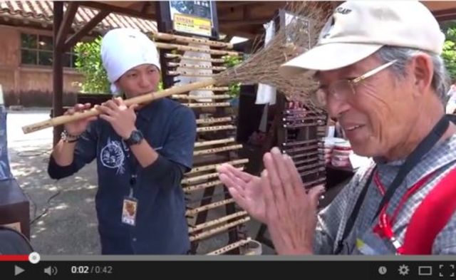

發表於 2014-12-28 22:57:41 | 顯示全部樓層
要增加竹掃把的附加價值, 可以做成掃把+笛子.
沖繩縣那霸市玉泉洞附近的商家,用竹掃把吹奏夏川里美的成名曲

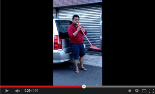

發表於 2015-1-2 08:29:42 | 顯示全部樓層
本帖最後由 笨羊 於 2015-1-2 08:31 編輯
這裡也有台灣掃把樂器達人一位.
103.2.6 掃把當薩克斯風,一男子好能吹 (名字是張尊宗)
https://www.youtube.com/watch?v=IEgWz8qbctA
