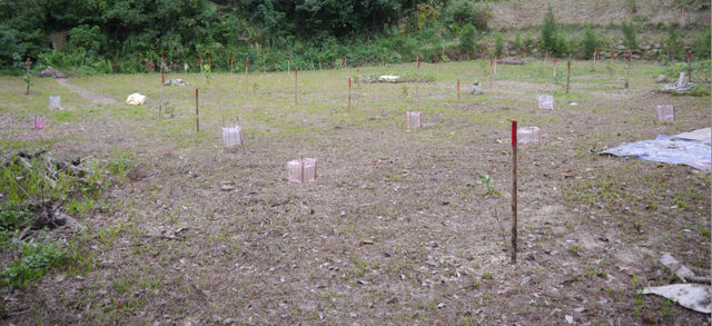

農用證明我上個月才申請過(為了農舍申請),地點在南庄。
農用證明若是過戶用(為了土地買賣)較容易,若是為了申請農舍就比較嚴格。
一大遍土地怎麼種都看不到植物,
我們的方法是較小棵的植物, 在植物四週插小竹子周邊圍一個塑膠袋(如照片),
無論大小植物都插一根大的竹子,上面最好噴漆或貼一圈紅膠帶(電工膠帶),愈明顯愈好。
至於植物種什麼都可以,之前用木瓜子孵的小苗全部用上場,但因為小棵,就全部用塑膠袋在邊上。(不用錢)
