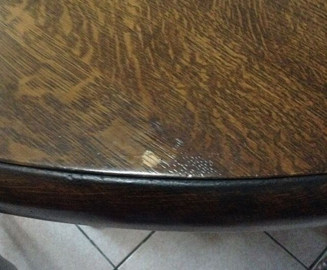

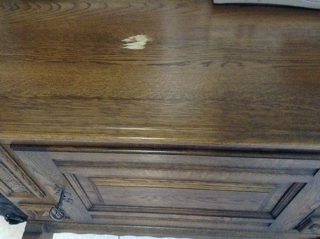

上面第一張圖片是因為遙控器太久沒用
遙控器裡面的電池流出來腐蝕了油漆
然後被我刮成這樣

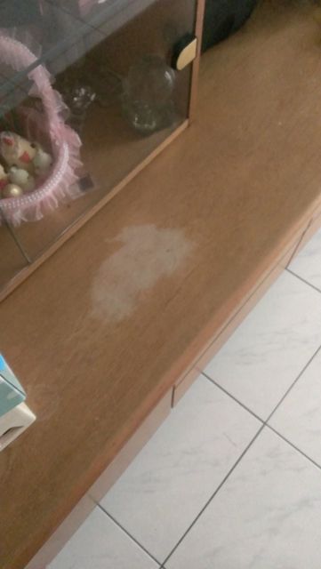

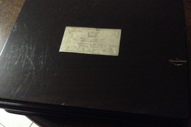

第一1.2張的家具可適用補木頭筆(類似蠟筆)塗滿,顏色應是偏向核桃木,完全不會失敗,不用怕,
補得不好也不會像原來的一塊白那麼明顯(或用深色木頭補土先打底再塗上補木頭筆)
第3張細刮痕,用深咖啡補木頭筆塗滿,再用汽車打蠟的粗臘打一下,(或用深色木頭補土先打底再塗上補木頭筆)
上面兩種方式屬較簡易不太容易失敗的方法

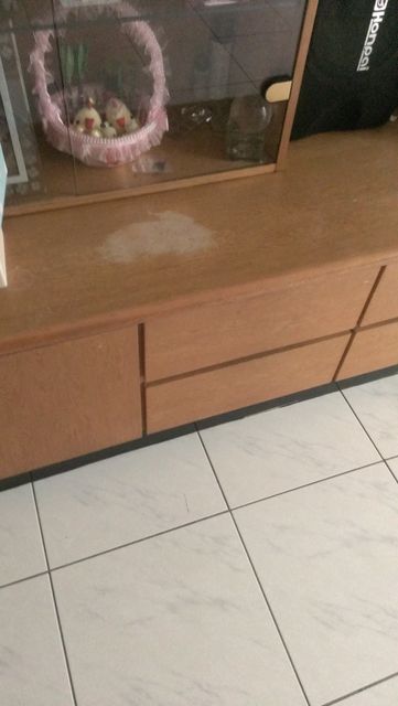

不好意思, 請教各位大大!!
我也有類似問題, 家裡有一木作櫃, 如圖示, 因放到冷飲碰到水, 所以退色
不知道是否也可以依照ljc 大的方式(去油漆行買一瓶小罐的漆+一罐稀釋劑+一把刷子,自己刷)救得回來? 是否能做到跟原本的顏色色差不要太大?
