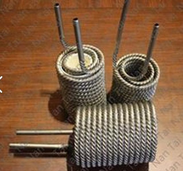

發表於 2015-1-29 16:34:33 | 顯示全部樓層
網友姜姜好有新款材爐熱水器
上個月有看過、圓桶型、
內圈就是用小圓管繞著外壁
燒材熱源直接到壁體圓管
下方為冷水入
熱水由上方出
再到煙囫的水套再加熱
熱能轉換率很高
是值得考慮使用
以免自已diy
搞到漏水或熱炸!
姜姜好 + 20 太棒了!

發表於 2015-2-3 09:31:36 | 顯示全部樓層
本帖最後由 joby4x4 於 2015-2-3 09:36 編輯
以前野營時候自己會做個簡單的熱交換裝置

發表於 2015-8-25 00:29:58 | 顯示全部樓層
套在煙囪裡面,還要挖孔;如果將不銹鋼管繞圈在煙囪外面呢?應該也是夠熱?只是如何計算管長。而且如果不需要燒熱水,而還是繼續燒柴時,如何安全的洩壓與不銹鋼管內水會否噴出的問題比較頭痛
