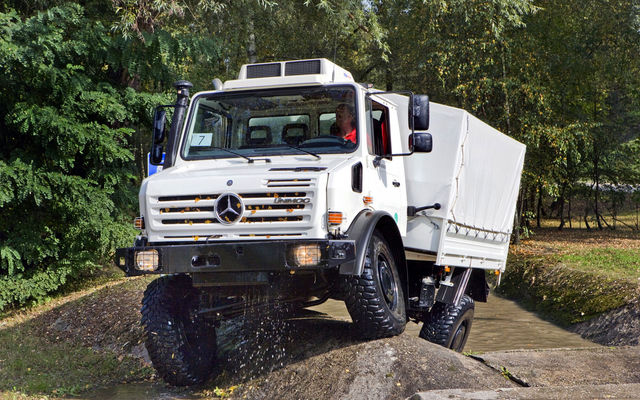

Unimog
有些朋友知道誰的車.
Unimog-1
