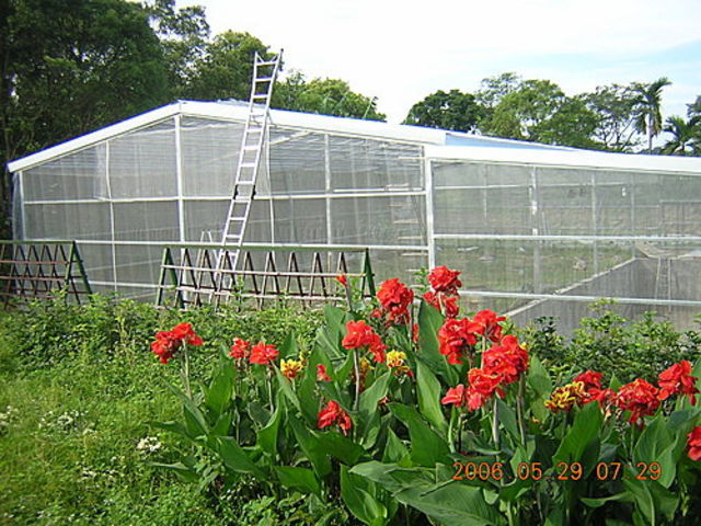

颱風 來襲  只要 準備 繩索  及  地鉚

在溫暖潮濕的寶島,使用木材(尤其是經常與水接觸的溫室)保養上會辛苦一些些。好處是可以自行施工,不用找那工資貴33的鐵工製作或是要還得自已焊接。

不錯的創意, 借參考!! 另外也建議可考慮, 將內部層架 向上延伸至頂端 固定, 應可強化整體結構 !!

這溫室真是太理想了,請問您長寬高多少?花了多少錢?謝謝您~~~~~

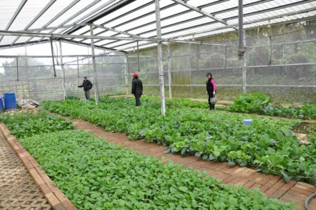

基礎四周用混凝土做檔土墻,沒鋼筋,40cm*60cm,中間柱腳基礎也是40*40*60公分
網室15m*20m,頂高4m,柱距5m
屋頂蓋透明浪板
四周封24目尼龍網
內部步道用圍牆磚鋪設,做菜畦
造價總價約35萬元,含配水管電燈材料
平均單價近3900元/坪
九年前蓋的。

菜菜都是自用?
看來有相當產量!
農田一角落綠化,為降溫來盡一份心力!謝謝!

請教H鋼埋進水泥基地幾公分?需要另焊接橫置短C鋼強固嗎?

有,用下腳料做一個腳板,
基本上,一般土壤可承受12公噸/平方公尺
輕建構可忽略承載的。
我是用空心磚頂好柱腳,再灌漿的。
當初基本構想是,這樣做可當網室種菜,
不想種時,四周圍起來,改養雞鴨鵝都可以。
這有一篇以前的小小心得。
http://panleo59.pixnet.net/blog/post/236422724
