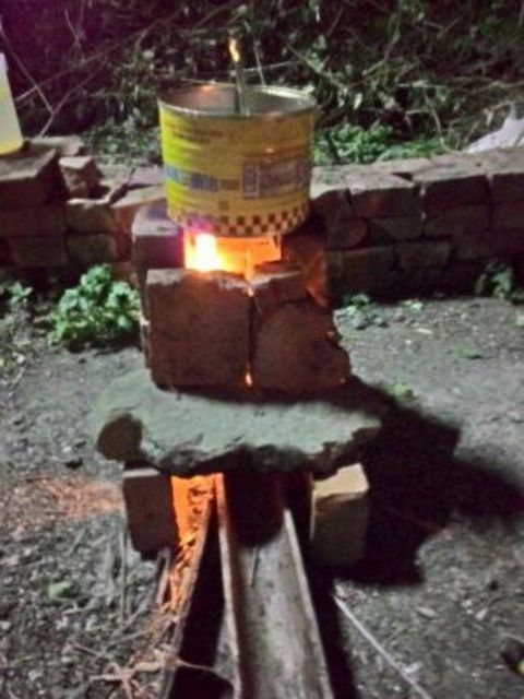

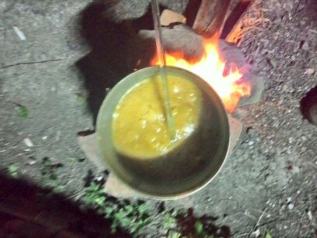

直接在回收室
找個大罐頭罐
用磚頭搭個火箭爐
來試試火攻

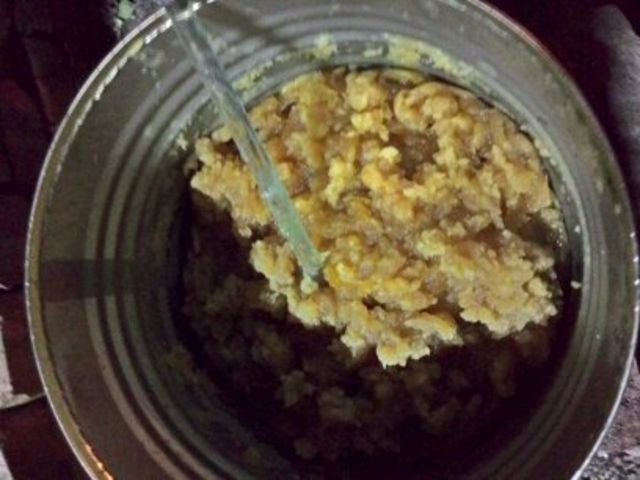

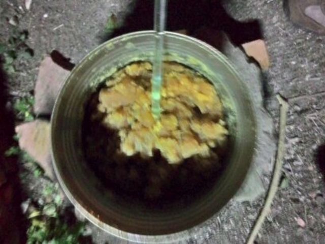

結果煮到滾
然後放涼
它就愈來愈稠了

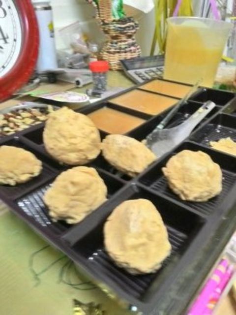

不過我忘了趁軟時裝模
結果它變硬了
只好隨意用手撮成圓型
再用煮中藥的棉袋裝起來
一樣能洗

 樓主| 發表於 2015-2-9 15:04:51 | 顯示全部樓層
經測驗
至目前為止冷製法是ok的
即使當初不夠濃稠
因為它現在感覺變成一塊了
再繼續放
看看是不是不用管什麼
