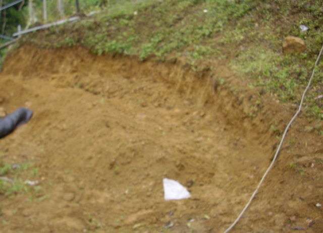

我手上一台wr-900 老雞頭 副wr-652 齒輪組
引擎頭兩粒 三菱 29ml 另一顆好像8馬 場牌忘了
使用心得是...不把中耕機當中耕用...
除了翻耕作畦之外..
也拿去啃坡地(角)使用...
不是翻土...不是作畦....是當鏟土機用(假裝是怪手)
所以......朋友一定不敢把怪手借我玩...
因為我會把怪手...不當怪手用...
很容易被我弄成廢鐵...
每個人看到我拿中耕機在啃坡角....
只有搖頭的份....

發表於 2015-2-12 11:18:39 | 顯示全部樓層
我把中耕機這樣用....
周遭ㄟ好朋友...幾乎沒人會借我重型機具...
怕我被機器給玩掛了...
用中耕慢慢切坡角...
不是用小怪比較快??小乖也行ㄚ...
就是沒人要借給我玩...
