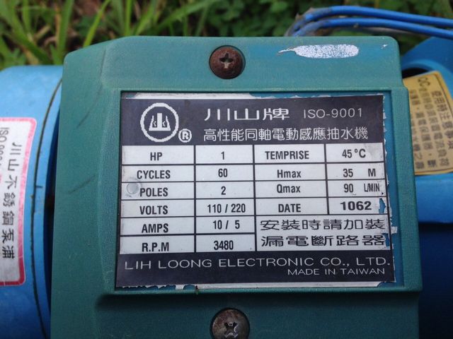

發表於 2015-10-15 20:08:08 | 顯示全部樓層
想請問大大們~~
剛剛拍賣的資訊
馬力:1HP (0.75kw)
口徑:2"
電壓:單相 110V/220V
最大揚程:20 M
最大水量:250 L/min
重量:38 kg
和我照片的部分是不是出水量有差?
我覺得我這台送出的水量不是很多,目前是抽地下水到水塔內! 然後配出去的管子用感應式的由照片中的馬達送水~
113
2657
2657

抽水馬達的設計, 一般分為兩類.
一種是高揚程, 一種是大水量.
高揚程, 出口壓力較高, 適合用來加壓 ,但出水量較少.
大水量 ,出口壓力較低 ,但出水量較大 ,適合用來灌溉.
你原有的是屬高揚程的, 拍賣的那個是大水量的.

發表於 2015-10-16 01:18:52 | 顯示全部樓層
所以如果以噴水應該採用高水量才對囉!?是嗎?
不知道是否有感應壓力式的? 另外有建議多大出水量適合噴水嗎?

噴水是要買高揚程的 ,不是大水量的.
你要的是出口壓力, 出口壓力越大, 噴的越高.
如果要噴的更高 ,就要換成活塞幫浦 ,像動力噴霧機, 可以打到出口壓力30公斤.
一般抽水機 ,是離心式幫浦 .

我也是對水電皆外行,當初由於經費關係,接用2吋給水管,出水管用1吋,約裝設八十多個,經(師傅指導)多次改善,裝置自動控制及手動設備,馬達是用2HP高揚程(清水)離心式馬達另加裝繼電器及壓力桶和壓力開關(壓力表壓力最高達到5)電磁閥,一次只能噴二條噴水帶(每條40米長),經多次改善,後來又加裝遠距離遙控器及紅色警示燈來控制馬達(因距離遠,控制開關不易)須先將馬達關閉才能關閉出水開關,最後一條噴水帶才不會爆破.

這應該是語意上的差異吧!所謂的噴水依原意可能是指灑水(用噴帶或是噴鳥),這類的應該是使用大水量的比較合適。高揚程的通常是使用在將需要將水送到高的地方時使用,最常見的就是大樓蓄水塔使用的抽水機,而揚程越高時出水量本來就越會越少,因為大多數的機械能用在轉換為位能上頭了。
管徑越細,摩擦力越大,損耗也越多。使用高壓軟管主要是因為出水量少,為了方便只好忍受壓力的損失,例如很少人會拿高壓軟管來澆水...
