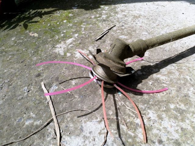

 樓主| 發表於 2015-2-28 05:39:55 | 顯示全部樓層
1234aska 發表於 2015-2-27 22:47
補充一下,我是用軟管割草機,3.2方型牛筋繩,基本上,我出線長度約20公分(圓盤外圈算起).
如你所說會越割越短 ...
1234兄,了解,謝謝分享。我也是習慣打到土,欲除草根為快,實際上跟本不可能~不過發現打成焦土後,蚯蚓也都不見了!土也容易變硬。我有種一些果樹苗,感覺樹苗邊不砍好像比較好,害蟲比較不會附身,雜草似乎有幫助到樹苗隱身作用。今年打草策略會修正一下。:-P

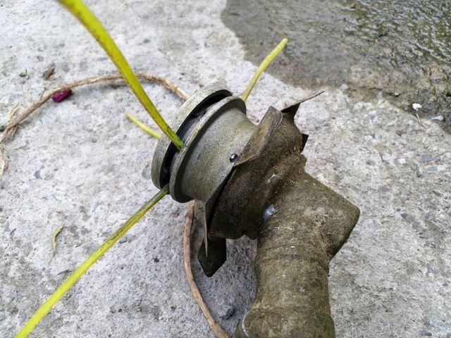

發表於 2015-2-28 07:51:01 | 顯示全部樓層
cc6789 發表於 2015-2-28 04:59
smhu大,筆記ing,下次找找看強國牌。這個好記,想到以前穿的中國強牌球靴。:-D
圓形牛筋繩切力會不會 ...
抱歉,讓您誤會了,強國製指的是中國的產品...
談的是那個樣式的自動出線盤會比較好用,自動出線盤就是要能夠自動出線,不然就不是自動出線盤了!拿把遊標尺在買來的時候或是到農機行時量一下原廠所附的牛筋繩直徑、樣式,等那些用完之後買跟它一模一樣的就OK啦...
整捲的牛筋繩常見的規格好像是從2.6~3.2mm,如果用於習見的四孔牛筋盤要買那種規格合意就好,只是如果要用在補充自動出線盤裡頭用的時候,當裝上去之後變成手動出線牛筋盤時是不是要再想一下下呢?那不就只是比四孔牛筋盤節省了躲在牛筋盤裡頭那段牛筋繩的功能了嗎?
多年下來習慣了與草共存的方式,只要它不礙事或長在不該長的地方,我才懶得理它咧...當雨季來臨(尤其是現在越來越多的極端氣候,一降水就是暴雨)的時候,地上有些草也少了點沖刷。

 樓主| 發表於 2015-3-1 06:48:21 | 顯示全部樓層
本帖最後由 cc6789 於 2015-3-1 06:49 編輯
smhu 發表於 2015-2-28 07:51
談的是那個樣式的自動出線盤會比較好用,自動出線盤就是 ...
smhu兄,啊,真的誤會了,哈。
我現在開始也在欣賞鬼針草的小白花了。以前覺得很討厭,每次工作時就黏了滿褲子。現在心境改變了,它跟波斯菊也沒什兩樣,自己真是後知後覺。大推"人草共存"這句話。感謝~

發表於 2015-3-8 18:49:10 | 顯示全部樓層
個人是用第二種盤子..
還不錯用..只是有時還是需要手動出繩...
繩子上網買到..好像是2.1的.越小條越難找..圓繩.特別的細小.
感覺特別的利..但消耗就快了點...
不過割起來利就很爽...

 樓主| 發表於 2015-3-9 21:08:30 | 顯示全部樓層
豪仔 發表於 2015-3-8 18:49
個人是用第二種盤子..
豪哥, 感謝. 我還以為繩越粗越好越勇, 原來如此啊!

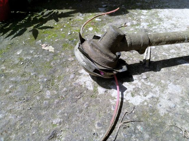

發表於 2015-9-17 15:26:40 | 顯示全部樓層
所以結論是正芳101的比較能自動出線是嗎??需要用的牛筋繩是2.幾的呢??2.4mm圓形能夠順利自動出線嗎?還是還要細一點的呢??謝謝!!

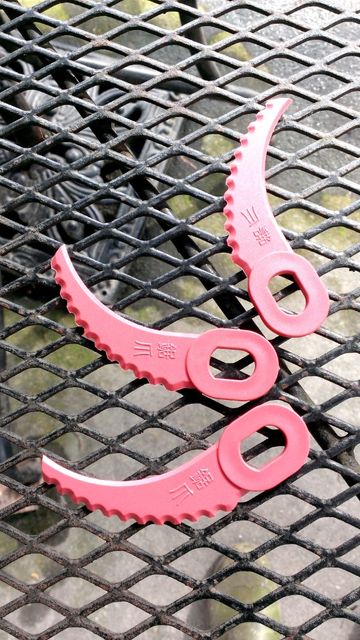

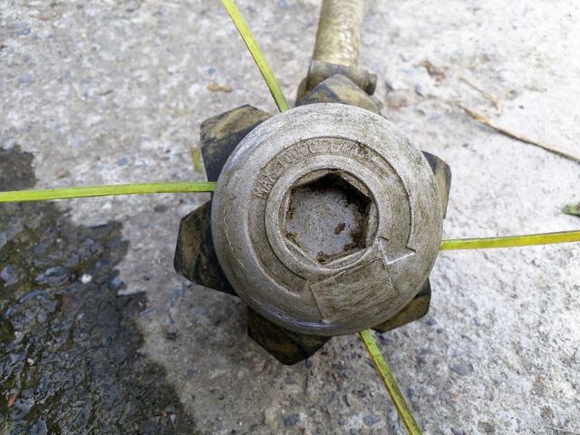

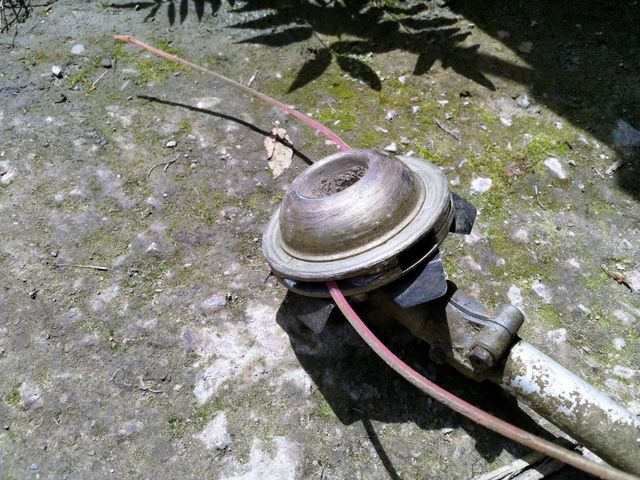

發表於 2018-4-12 11:51:37 | 顯示全部樓層
家有一塊田地,十天半個月就要砍一下草,所以也會時不時入手一些刈草小玩意。平時用的刈草盤是樓主的第一張圖,也會用它的塑料版(底部有加掛磨地保護的版本)。這種形式的好處是到處有賣,出線還算方便,工作時不用花太多時間在換線上面。最近入手兩個刈草盤,順道分享使用心得。
這咖設計概念不錯,但是個人認為小重了些,且以雙手將底盤上緊之後,運轉中竟發生過鬆動的情況,有一定的風險。這應該是它另外再設計出需要以工具迫緊的原因。若可以改進上緊或固定的機制,這是不錯用的工具。第三張圖純屬kuso。
這咖是台灣貨,最近的刈草主力。用法是穿線後即固定,目前尚未發生牛筋繩脫飛的狀況。一般的牛筋繩即可使用。
電腦裡翻出的照片,其實不難用,但是不耐用。
