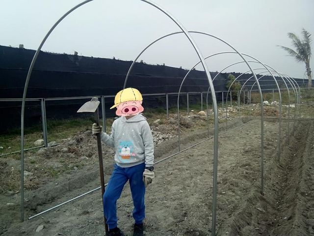

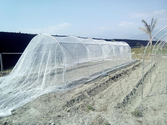

一支6米長的6分啞管, 中間彎個半圓, 就可以直接插到地上, 也可以在地上打支5號鋼筋, 啞管套上去, 寬度大概2.3-2.5米, 我是隔1.5米一個架, 要多長自己決定

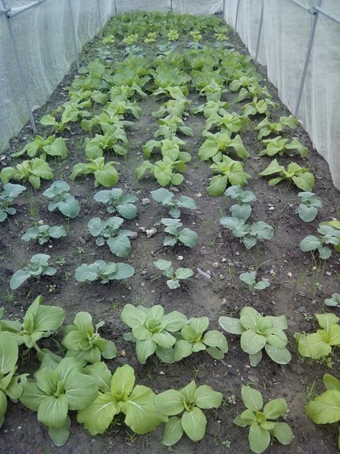

誘W40目防蟲網, 我是買一整塊四方型的, 三邊用土, 出入口用石頭加夾子, 站在裡面, 突然想到夏天來露營絕對沒有蚊子騷擾
種上多種蔬菜, 這些十字花的菜, 種過幾次都剩下骨架的, 現在偶爾也有2個洞洞, 但是已經非常滿意了
看看手掌和百元大鈔, 你就知道這顆菜有多大, 已經有十萬人問過怎麼種出這張百元大鈔, 答案就是帶一個小朋友來做學費, 我告訴你怎麼種
" 讓我進去, 我是原住民 " 每天有過千示威者在外面抗議, 非要拿到入場卷不可, 所以一定要關好門.

終於找到對付網室裡面黃條葉蚤的方法
網室裡面有好多黃條葉蚤, 檢查過網室的網沒有洞洞, 應該是原來藏在地下的, 不管了, 白菜被吃到亂七八遭, 那傢伙很會跳, 用手無法抓, 放了幾盆水在菜中間, 偶爾掉幾隻進去, 效果不好. 放了粘蟲膠瓶, 還是守株待蟲, 被動的.
我要主動出擊 ---- 電蚊拍 ----
電蚊拍充好電, 由上而下靠近葉片上的蟲子, 它用那有力的腿往上一跳要逃脫, 結果一頭撞進電蚊拍, 啪, 搞定. 試過在一棵白菜上面有十幾隻, 拍一靠近, 啪啪啪啪啪啪啪啪啪啪 像放鞭炮一樣
