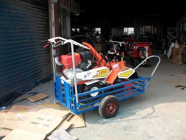

發表於 2015-3-19 22:21:22 | 顯示全部樓層
如果農地沒有竊賊的問題,也釦鋮丰j鐵材與浪板,幫它賒荇a會比較好,也比較實際.
至於購買大貨車,還必須有公司行號讓你靠行和停車位的問題,重點,它又成了一項消磨品!!
現在3.5噸的都要一百多萬了,中古的也是水漲船高!!!
重點~~~中古大貨車買來~~~"一定還要花一筆錢整理"!!!切忌~~
另外,大貨車除非回原廠維修(普遍比較貴),不然,柴油引擎`噴射幫浦`輪胎`電機(釵h修小車的還不願意修)`車斗`板金~~~樣樣都分開,沒有熟門熟路,好麻煩!!
路徒不遠,又在鄉間,找下面這類型的也雪|較實用(照片引用至福來農機行)

 樓主| 發表於 2015-3-19 23:03:51 | 顯示全部樓層
1234aska 發表於 2015-3-19 22:21
如果農地沒有竊賊的問題,也許找些中古鐵材與浪板,幫它蓋個家會比較好,也比較實際.
至於購買大貨車,還必須 ...
太棒了!找個鐵工弄個高承載的拖車架平台。 這是個很棒的概念。的確短途(二十公里內)運送可以考慮。而且車台可以設計很低。
停車空間的確也要考慮

發表於 2015-3-20 15:58:02 | 顯示全部樓層
山林雅境 發表於 2015-3-19 23:03
太棒了!找個鐵工弄個高承載的拖車架平台。 這是個很棒的概念。的確短途(二十公里內)運送可以 ...
高承載的拖車架平台  這適合托比較輕的 東西吧 .你如要托4T怪手  可能要加裝煞車不然下坡會被推著 走 .4T怪手 履帶長度上下貨車應該OK  .要找地方多加練習
