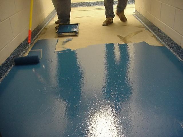

像這種水泥地
要不起沙好整理清掃
我自己曾diy過把經驗分享
以EPOXY(環氧樹脂,俗稱AB膠)塗覆硬化後就很好整理
介紹一下我還記得的施工流成部份
材料~
EPOXY(環氧樹脂)面漆(A劑B劑)~~一組(例如:青葉~約3500元/組)~ 施工約45M2(有綠/白/藍...顏色可選大間油漆店都買得到)
EPOXY(環氧樹脂)底漆~~~~~~~~~~一組(例如:青葉~約2000元)~ 施工約45M2
工序~
1.水泥地面掃乾淨至無灰塵狀(地面要完全乾燥無水氣殘留)
2.以EPOXY(環氧樹脂)底漆以滾輪刷塗抹水泥地面滲透細縫一次(可添加調薄溶劑稀釋)約24hr硬化
3.以EPOXY(環氧樹脂)A劑B劑照說明比例調配攪拌均勻以滾輪刷塗上已上底漆地面(塗1或3層自己決定~愈厚耐愈久)
   若要增加地面磨擦力可調配攪拌均勻時加入5%比例乾淨過篩乾細沙
   大約24hr硬化
   若A劑B劑照說明比例沒把握最好用秤重量體積比最保險
   因比例錯誤會導致EPOXY(環氧樹脂)無法硬化
   自己施工材料單價=200元/m2若請專業工班施工單價=1000元/m2
   如果面積不大自己買回來DIY很方便,若沒把握就請專業工班施工
上述僅供參考~~
下為參考圖例~~

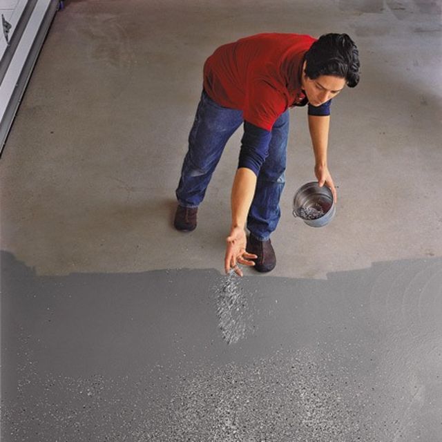

若要增加地面磨擦力可調配攪拌均勻時加入5%比例乾淨過篩乾燥細沙(或趁硬化前過篩乾燥細沙)
