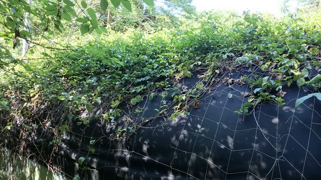

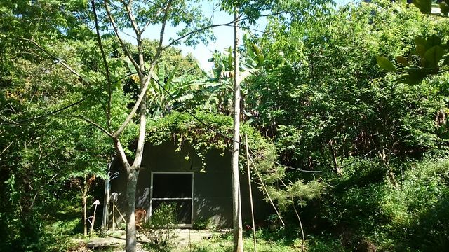

 樓主| 發表於 2015-4-3 14:21:51 | 顯示全部樓層
阿俊 發表於 2015-4-2 23:34
溫室上頭怎麼種百香果的  照來看看一下
溫室上的百香果
也雩抸Y還可以種香菇,或當做工具間
外頭還可種各種藤蔓花卉或瓜果
製作裡頭涼爽環境
阿俊 + 12 太棒了!
55
448
9828
9828
發表於 2015-4-4 20:47:53 | 顯示全部樓層
山林雅境 發表於 2015-4-3 14:21
溫室上的百香果
小弟有個疑問
這樣百香果要怎麼採得呢
 樓主| 發表於 2015-4-4 22:47:51 | 顯示全部樓層
tbs 發表於 2015-4-4 20:47
小弟有個疑問
這樣百香果要怎麼採得呢
折疊鋁梯加高支剪就可以。
不過到目前還沒收過半棵百香果。 老鼠松鼠倒是抓過好多
