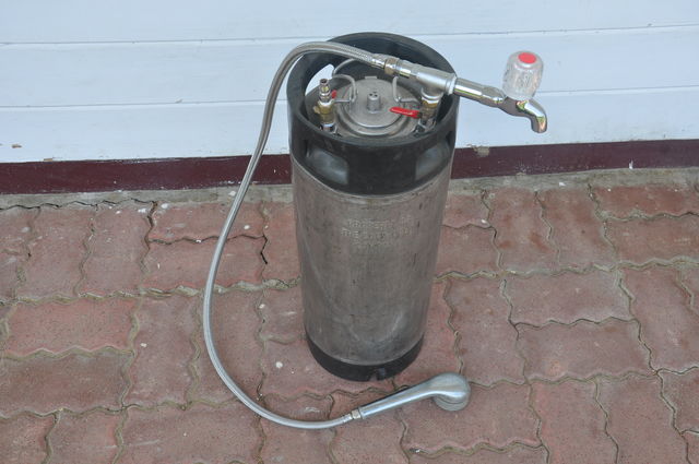

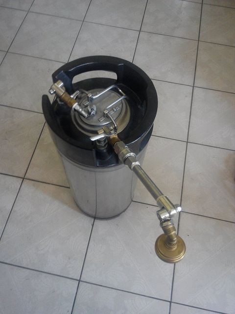

發表於 2015-4-4 14:06:26 | 顯示全部樓層
我買空桶一個600元
再加二個出入口的五金配件,
最貴的是接桶身的轉換牙到通用牙,白鐵的一個100元*2
所以,千元有找。
我把它轉成家用水龍頭四分牙接用
打空氣加壓,用腳踩的即夠水龍頭用水壓力了。

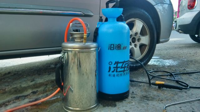

發表於 2015-4-6 12:01:23 | 顯示全部樓層
本帖最後由 pax 於 2015-4-6 12:06 編輯
連續假期本來應該是下水玩的,無奈颱風外圍環流影響風大浪高,只好在墾丁路邊洗車。。。
16公升沿途洗車器洗了一台休旅剛剛好,這應該按讚嗎?
缺點是需要多補幾次氣,塑膠材質我不敢一次打氣打太飽啦。
在加油站兩桶都加滿了水帶在車上備用,不過加油站的水質裡面有樹葉。。。看來加油站水質可能是接雨水之類的。如果直接把這種水加入汽車雨刷的水箱,難怪汽車雨刷噴嘴會堵塞。下次要帶一個洗衣濾網在加水的時候先過濾加油站的水才好。

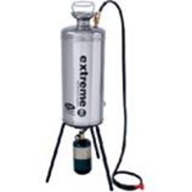

發表於 2015-4-7 05:26:16 | 顯示全部樓層
本帖最後由 包種茶 於 2015-4-7 11:00 編輯
這卡不鏽鋼可樂桶不錯用..爐架還附爐頭.
價格155.49美元..

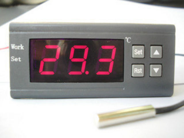

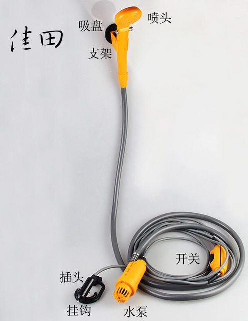

發表於 2015-4-7 10:18:38 | 顯示全部樓層
本帖最後由 pax 於 2015-4-7 10:32 編輯

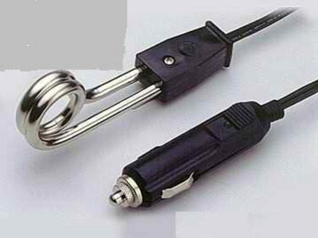

先確定使用的方式是要洗澡還是一般洗菜洗手?
洗澡的話要注意的是
1.水量一次有多少?洗澡每個人方式都不同,或是有沒有洗頭?所以一般建議水量能有16公升比較足夠,不洗頭甚至一次兩人省點水用也夠。
2.不銹鋼噴農藥桶身能直接放在卡式爐上加熱很方便,塑膠噴藥桶身有保溫效果,各有優缺點。都需要紅外線測溫槍可以快速調出需要的水溫。
3.使用時的蓮蓬頭開關設計方不方便隨時開關水?洗頭洗到一半摸不到開關很糗。尤其這對於水量不多要省水來說很重要。
至於如果有興趣的人還有其他方式可以考慮
例如用這個12V溫度控制開關和一顆12V車用電湯匙,可以讓車上的儲水桶例如大型六十公升塑膠置物箱保持穩定的41度,不過就會因為必須載很多水和加熱耗電緣故所以汽車比較耗油就是。
最後搭配這個車載淋浴器,把抽水馬達丟進儲水置物箱,洗到脫皮剛剛好
東西買一輪以後就知道怎樣最好用了,尤其是使用的習慣最重要,跟日常在家使用方式一樣的最好!
我個人的使用方式是櫻花小型熱水器,拎著進去有排水孔的公共身障廁所,一隻鯉魚鉗可以把牆壁馬桶使用的出水口水管更換,然後用卡式瓦斯轉換器讓卡式瓦斯泡在裝有冷水的塑膠袋中(不能用熱水!怕卡式瓦斯罐會爆炸!冷水是怕卡式罐身結冰。)然後就輕鬆洗澡跟家裡一樣,洗完澡以後最後再把廁所地面清洗一番並且清除排水孔頭髮回覆原狀。

 樓主| 發表於 2015-4-7 10:22:59 | 顯示全部樓層
本帖最後由 小邱 於 2015-4-7 10:24 編輯
還有一個建議,要洗澡時,可樂桶要先加泠水再加熱水,才不會一加壓,被先前沒混到泠水的純熱水燙傷。可樂桶上有的蓋子有壓力閥有的沒有,每次水加八分氣打40-50磅,可以用到完。打氣可以用腳踏車的人工打氣機或轎車的打氣機,先用現成在的下去改,不多花錢為原則。

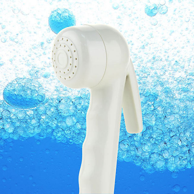

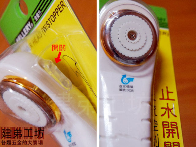

發表於 2015-4-7 10:24:40 | 顯示全部樓層
pax 發表於 2015-4-7 10:18
洗澡的話要注意的是
1.水量一次有多少?洗澡每個人方式都不 ...
如果要用氣壓式省水,不知有無賣蓮蓬頭上面就有設計按壓給水,這樣比較方便,一按就出水.鬆開就沒水,這樣就不用去關水籠頭了.

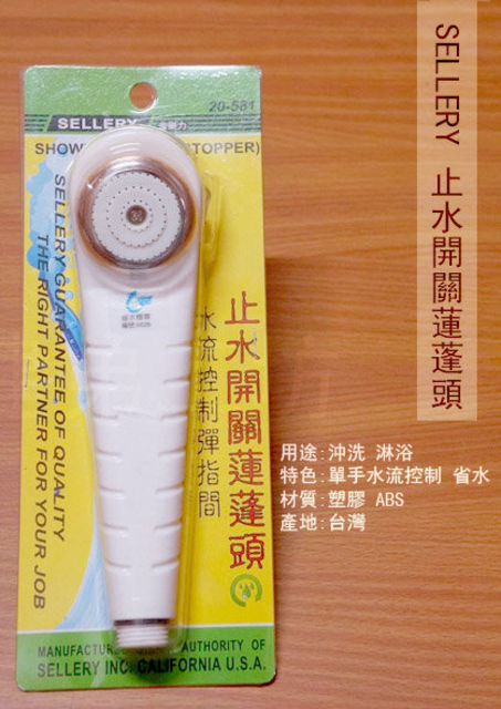

發表於 2015-4-7 10:38:18 | 顯示全部樓層
我買過不少類似的您參考看看
開關式沐浴蓮蓬頭
H5023-7
SELLERY 20-581
