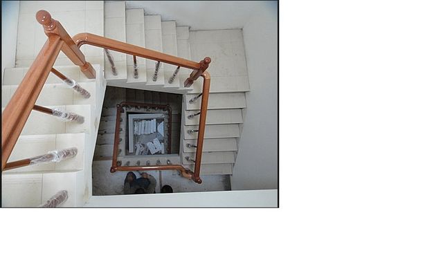

何梅青 發表於 2015-4-9 18:11
請問轉折梯是什麼
感覺您目前樓梯, 是 "三折" 設計,  也就是 先走 七階 後, 到第一平台, 再 走 四階,  到第二平台, 再走 六階, 到達 第二層樓 (總共 十七 階) ( 圖少劃 七階), 如果是這樣,  那中間轉彎 (2-3 平台 有四階寬 ) 可做 "天井" 採光 呀 !! 但 "所有橫梁" 強烈建議要移除 (由加厚地板 補強結構 !!)  ....
9142
9142
發表於 2015-4-10 12:04:56 | 顯示全部樓層
Long-Man 發表於 2015-4-10 11:58
感覺您目前樓梯, 是 "三折" 設計,  也就是 先走 七階 後, 到第一平台, 再 走 四階,  到第二平台, 再走 六 ...
樓梯天井參考圖
11
106
106
 樓主| 發表於 2015-4-10 13:43:26 | 顯示全部樓層
Long-Man 發表於 2015-4-10 12:04
樓梯天井參考圖
受教了 原來這就是三折梯又學到了
