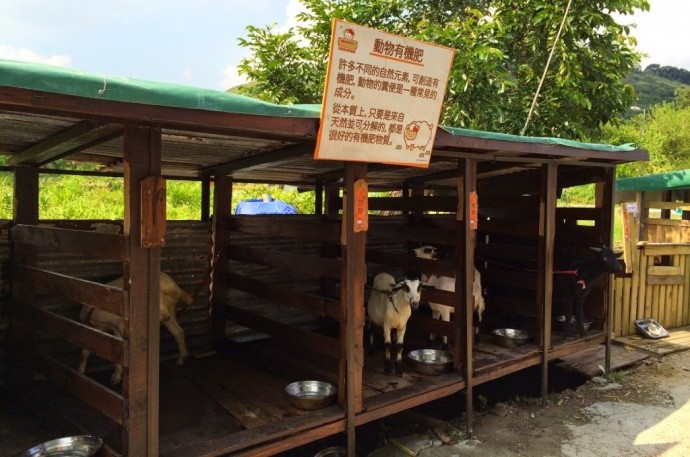

坡地羊舍圖例參考http://fineartamerica.com/featur ... se-donna-munro.html
平地作法http://www.pygmygoathouseplans.com/wp-content/uploads/2014/03/pygmy-goat-house-plans2.jpg
以關鍵字 goat house 找圖可以有更多值得參考圖例

感謝黑面大 那個圖很適合我
我在 google 看看 goat house

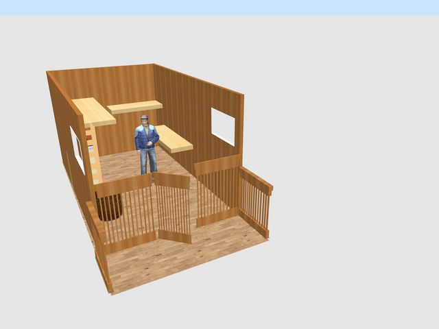

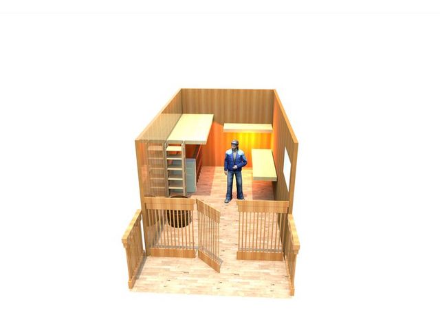

 樓主| 發表於 2015-4-17 00:40:03 | 顯示全部樓層

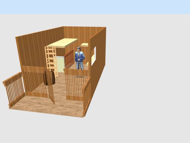

本帖最後由 zeros1122 於 2015-4-17 00:51 編輯
收集了一些羊舍的範例  參考國內外的作法
用 sweet home 3D 畫了一下 想要的羊舍內部圖
明天拿來跟木工/鐵工師父們討論看看
黑面 + 20 看不到圖。。。
192
192

 樓主| 發表於 2015-4-26 22:33:03 | 顯示全部樓層
本帖最後由 zeros1122 於 2015-4-26 22:39 編輯
styrig0 發表於 2015-4-25 01:55
想看看神級的照片
抱歉 不知為何之前照片出不來
猜想 似乎 .png 無法顯示?
改成 jpg 再試試看

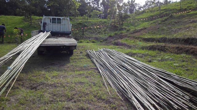

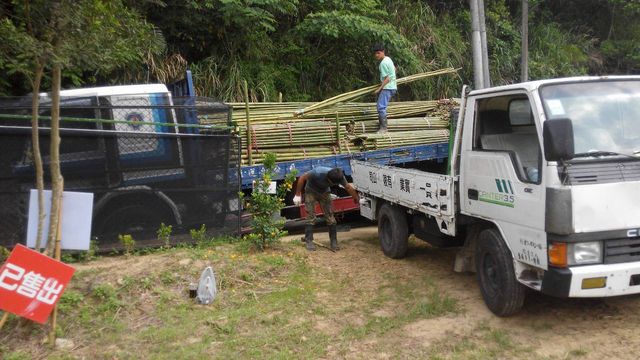

 樓主| 發表於 2015-4-26 22:50:43 | 顯示全部樓層

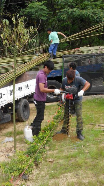

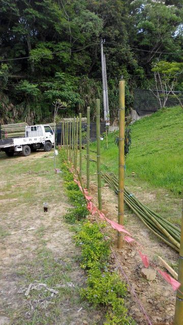

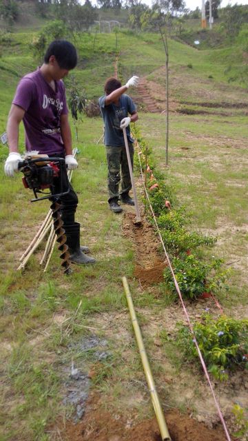

聯絡 溝通  訪價了酗[  終於 今天  圍籬開始動了
最後高度選擇是 地面上6台尺  約 180 公分
這樣應該 安全多了?
最後選擇 用 竹圍籬 來把整個農地 圍起來
為何選擇 竹籬吧  有空再來分享吧
先貢獻幾張圖  順便感謝施工的師父們
等全部弄好了  一定幫你們推銷一下..
