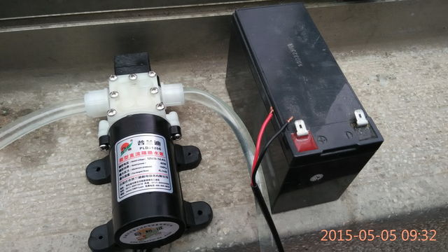

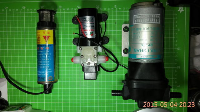

中間就是主角,比355毫升的可樂大一點點而已,看起來一點也不起眼。
賣家提供的資料如下請參考
水泵:普兰迪1206型12伏45瓦直流微型水泵(压力开关型)
工作压力:0.55~0.75Mpa(5~7公斤,在出水管加喷枪后测得)
流量:2~4升/分钟
转速:3400转/分
外型尺寸:180X100X60毫米
进出水口外径:约10毫米,适合插内径7至9毫米(小手指粗细)的软管(接4分管请选带塔的选项)。
重量:约650克 (加变压器后重890克)
30至50分贝的嗡嗡声,水温别超60度。
左邊是遙控水泵,可以用遙控開關開啟,但是接上熱水器以後的水壓不大夠有時熱水器不點火。
右邊是大塊頭的隔膜幫浦,因為耗電量更大而且出水量更猛從沒開張過。。。

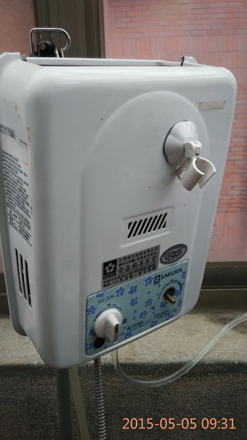

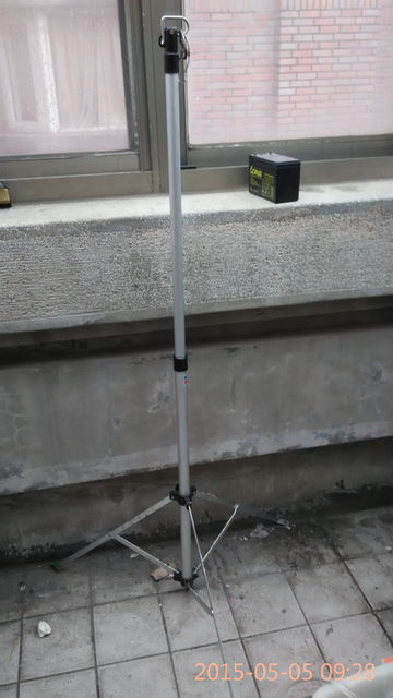

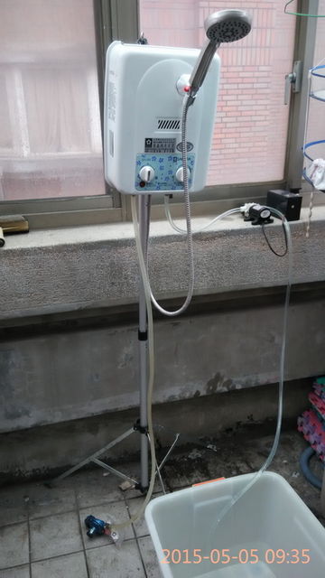

接下來拿出三腳架準備架設熱水器
熱水器架設好以後再面板上面貼上一個吸盤式蓮蓬頭架,可以固定蓮蓬頭。

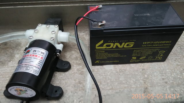

水泵主角的第一次和小電瓶12V 7AH,理論上可以讓這顆小水泵用一小時以上。

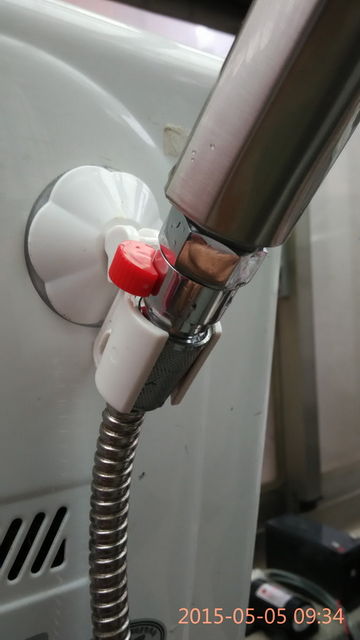

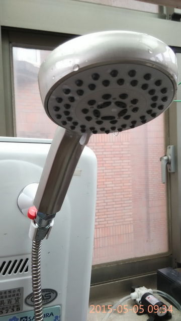

蓮蓬頭上場!五段出水調整開關,蓮蓬頭的尾端有一個開關喔!
開關的特寫,有了這個開關,不但可以控制蓮蓬頭的出水開關,也同時控制水泵是否運作,跟家裡的浴室一模一樣。
整体热水器架好的情,就差裝上瓦斯桶就可以使用。

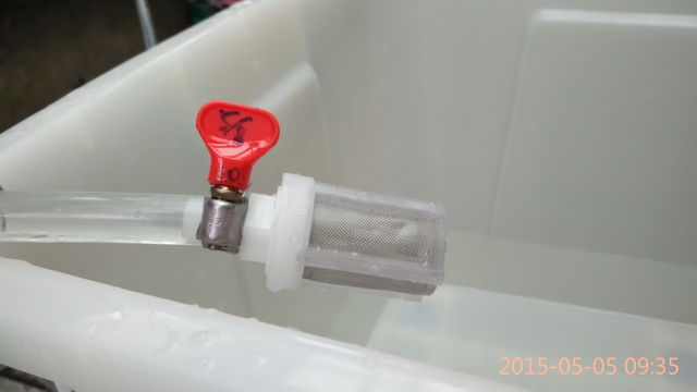

儲水箱的進水頭有加裝濾網,濾網是可以拆開的,裡面丟了一塊石頭可確保沈底。

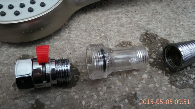

蓮蓬頭開關和水管接頭部分中間加了一小段的透明濾網段,加了這一段蓮蓬頭開關比較不會被蓮蓬頭架卡住。

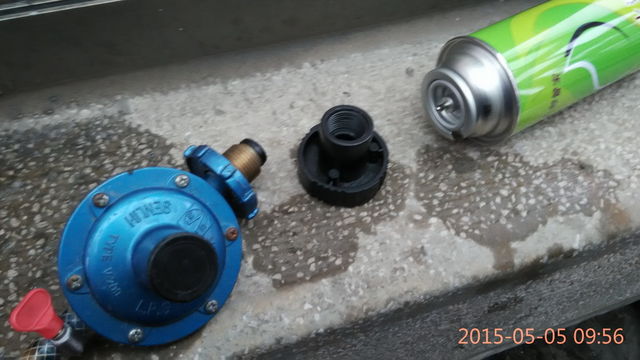

原先構思用這個轉接頭,可以讓卡式瓦斯裝上去使用,但是可能因為買太久,轉接頭一直有漏瓦斯現象,一直修不好只好放棄,有興趣請參考台灣製的轉接頭(我沒用過)

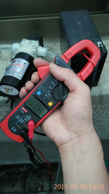

水泵啟動的時候用勾表量到的電流大約是1.7安培左右大約20瓦,所以水泵應該是很省電才對。我用過另外的家用12V電源供應器測量,三個裡面兩個顯示1.8安培,一個顯示4安培。可能是我不會用勾表請參考。。。
水泵上面是寫45W,所以理論上應該是4安培左右的電流才對,但是你知道的。。。對岸的規格都聽聽就好,千萬別當真!

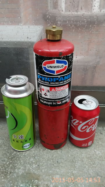

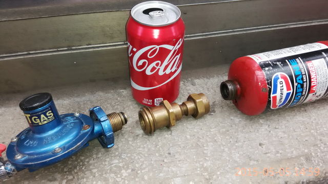

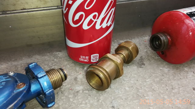

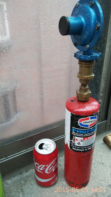

卡式瓦斯轉接頭失敗以後,雖然可以使用一般瓦斯桶,但是這就失去了移動的樂趣,所以出動美式瓦斯罐(冷凍材料行購得,只能用紅罐),加上轉接頭(美國購回)以後並且改掉瓦斯桶接頭的前端橡皮(水電材料行購得)就完成。
瓦斯罐和轉接頭和瓦斯調整器組合以後的模樣,雖然全長長了一點但是瓦斯不漏氣心理踏實點。
轉接頭特寫一張,這個很久以前好像花了台幣七百多買到的。

這個水泵可以把放的比較低的水吸上來打入熱水器冷水口,水壓可以啟動點火裝置並且出水量並不少跟家裡一樣。
未來打算在快抵達目的地的時候,先找加油站把儲水桶裝滿一桶水備用,到了需要使用的時候,把尾門掀開熱水器掛上,接上點煙插頭和瓦斯罐,把水管插到儲水桶就可以立刻有熱水澡。
