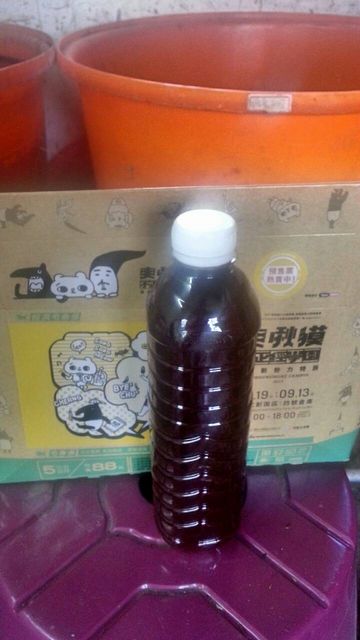

發表於 2015-5-2 17:35:19 | 顯示全部樓層
請問大大這有比谷特菌好用嗎謝謝
228
2246
18520
發表於 2015-5-12 11:50:53 | 顯示全部樓層
本帖最後由 andy999tw 於 2015-5-12 12:17 編輯
asd1239247 發表於 2015-5-2 12:18
哦!此菌液要在室溫中培養,低溫反而會死亡,
主要原因它是耗氧菌,要接觸空氣,不能密封太久。
完蛋了....我是笨蛋.
我是在FB跟您申請的.
5/10收到.我到今天5/12一直嘟忘了打開瓶蓋子....
糟糕.
一直很認真的再看如何養菌....
不知道可以用黑糖取代糖蜜嗎?我有一大袋黑糖....
不知道我有沒有搞錯
收到菌後.讓他透氣.用糖蜜給他養分(需要一直餵嗎?)讓他一直繁衍.(那平時該如何保存?)再取其中一部份這些菌液還做其他發酵.例如加到剛剛說的豆粉之類的....對嗎?
在請教....
養菌時.如何判斷成功了?(我好怕我的菌死翹翹)

發表於 2015-5-13 09:40:46 | 顯示全部樓層
asd1239247 發表於 2015-5-12 19:01
我應該有寄給你製作方法吧...沒有再告訴我..
擺幾天不會死光啦...
不好意思.沒有ㄝ.只有一罐.封的很好...就醬而已.

發表於 2015-5-13 14:19:19 | 顯示全部樓層
1.我的作法露天拍賣上網糖蜜25公斤約400元,再買1個藍色桶子約500元,有蓋子
2.先將糖蜜挖1水水瓢加熱水(溫水)溶解到桶內,再加入清水至桶子2/3
3.以後只要加剩下蔬菜果皮(最好不要有油),每3天至1星期攪拌1次約3星期至1個月即可使用,楂楂可作堆肥或留一部分作為菌底,重複加水及糖蜜即可(使用時對水稀釋)即可澆灌
4.若表面發現白色撈掉即可,那是死掉的菌
5.桶底楂楂可作堆肥或留一部分作為菌底,加水及糖蜜即可重複製作
