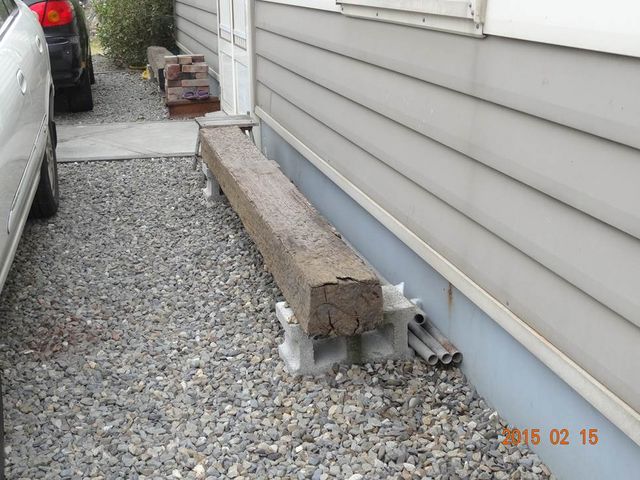

一般枕木的寬度應該是20CM左右長240CM大多是進口的(台灣的枕木會小一點.短一點因為台灣是窄軌火車)。
您計劃每二公尺種一根,中間只用一根鐵欄杆,意思意思,只防君外加-宣示主權-
我的枕木是接軌枕所以比較寬有30CM!
老家的枕木椅子20*15*240枕木很重!很耐坐!
aotsen2004 + 8
