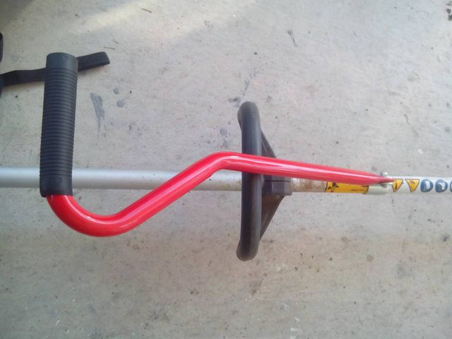

各位使用省力割的好友 省力割輔助器不是萬能的 有些朋友的草快比人高 石頭和障礙物也很多 這些問題就
算是使用大型乘坐式割草機也無法割草 使用輔助器建議各位朋友 草長超過30公分用橫掃裝置而且使用前方單支滑行條即可 30公分以下用直推方式 20公分以下使用省力割是最佳的割草長度 較快又輕鬆且不卡草 假如您割草的習慣是草長很高超過50公分建議不要買省力割 因為不適合使用 浪費錢

山坡地省力割其實很多地形都適用 省力割怕草長直推會卡草 個人反覆試驗橫掃其實刀具的角度調整好
單獨使用前方一隻滑行條 眉角抓到的話很多地形 都能輔助割草   各位有省力割的朋友可試試橫掃操作
尤其是有硬桿割草機牛角把手的朋友更值得試看看

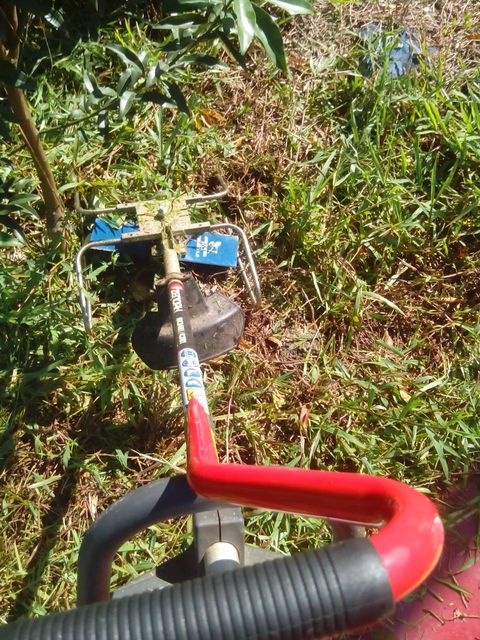

上週拜一台第二代省力割,根據我的經驗,省力約30-40% (還是有省到),
因為割草機刀具和手桿的重量被輔助桿和地面支撐力給削弱,手持刀具的力道相對就減少。
另外,樹苗的確安全了
但是軟式噴水帶可就不保了,
那是我的操作問題~~~~
草長太長,噴水帶被草誚瞴A省力割因為貼地割比較輕鬆,我把它當作拖把"嚕",
這一嚕.... 掃到了噴水帶 (還好還可以事後補救)。
省力割,前後嚕的效果比較好,又,後嚕比前嚕好。
左右嚕,因座架方向設計,草嚕不太到。

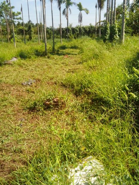

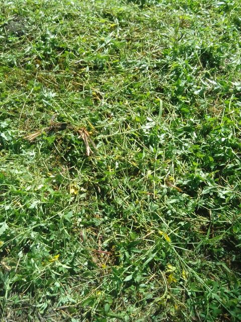

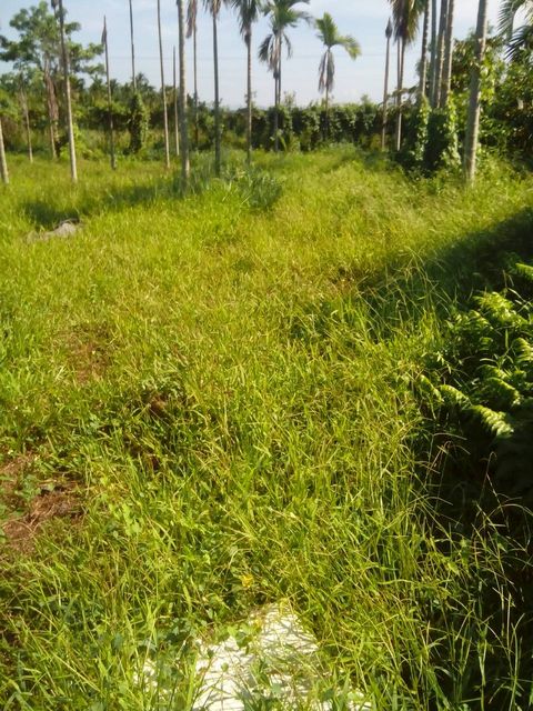

割草前後 (15分鐘內)
割草前後 (咸豐草/恰查某)

非常感謝ojo24大這麼完整的測試報告 點出許多尚待改善的缺點 看到大大的地形算平整 但草實在有點長 會削弱省力割的功用   以我的經驗若割這樣長的草若用直推的方式  建議割草的寬度只能約15-20公分 不能夠30公分寬全吃  原因是 引擎轉數會急速變弱會容易卡草 拉回割的草只能5-10公分寬  原因是要讓前推時變弱的轉速 回到原有轉速 如同我的示範影片前推後拉 視個人的身材和各品牌割草機引擎扭力的大小 決定前推後拉的作業長度
這麼長的草我會試用橫掃的方式 但輔助器的鋁座需90度轉向安裝 而且只安裝前方1隻滑行條即可 將割草機的前方重量全放在滑行條上 左掃約割10-15公分寬的草 右回掃再割10-15公分(視各品牌割草機引擎扭力的大小 決定左右橫掃的作業深度)
為何前推會卡卡後拉會很順 那是我們習慣以前割草的姿勢 催油門的左手習慣會稍為提高導致滑行條無法平行 只要將左手輕鬆的方式盡量放低 就會獲得非常大的改善
ojo24大您目前的裝置法 是直推 橫掃需90度轉向 另您目前是採高割的模式 若要低割模式請將呂座翻面組裝
也就是4顆黑色小螺絲朝下是低割(您目前是朝上)
