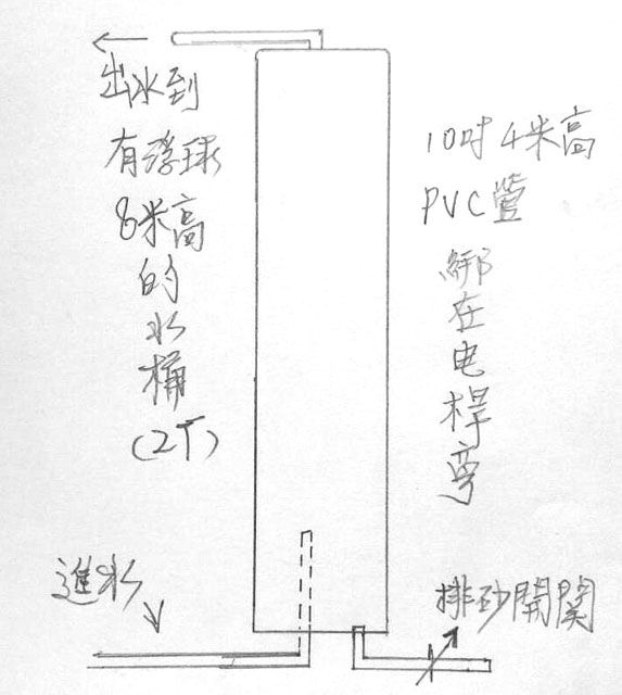

harumomo 發表於 2015-6-28 21:16
您的這種方式我很有興趣!
我想把它利用在進15噸水塔之前裝置。這樣水質也比較乾淨,有可能不用每年清大 ...
不會畫圖加減看一下

發表於 2015-6-29 20:09:41 | 顯示全部樓層
其實應該是先匯集水源,之後再引取,分流,局部過濾!
這樣可以省下很多濾材和清理的時間~
例如~先在源頭挖大池,或是將取流水處和大地區隔開,(我是使用塑膠水泥桶埋藏蓋紗網)
取水管取至一個區域,放置靜水池(桶)小水量(低於取水管口徑)輸出到用水處靜水池
而靜水池的高度必須盡量高些,這樣使用潔淨水的地方放置過濾設備可以有加壓效果!
用水處的靜水池管徑=>過濾設備 管徑要大一些!
過濾設備最好是大口徑,如果只是四分,流出來的水量可能剩下兩分,甚至滴流!
我在用水區的靜水池出口有使用棉布包裹做過濾!
雖然做再多,不過一旦山洪下來,所有過濾都是無效!
最有效的就是關閉進水!

發表於 2015-6-30 11:16:00 | 顯示全部樓層
小弟經過數年的不斷改進.終於有了免保養的乾淨用水.不用濾材花費.
源頭是10m高的小溪中.坡坎下方3吋小函管出水 (等同第一層的水塔)
重點是進到水塔出水量.要調到像尿尿.
還有直立10吋4米高PVC管位階.要低於水塔.
兩項條件缺一不可

發表於 2015-6-30 12:00:56 | 顯示全部樓層
richard531 發表於 2015-6-30 11:16
源頭是10m高的小溪中.坡坎下方3吋小 ...
這個結構跟我山上的用法一樣
唯一缺點是水中會有一些很輕質的懸浮物

發表於 2015-6-30 12:18:26 | 顯示全部樓層
ch 發表於 2015-6-30 12:00
這個結構跟我山上的用法一樣
唯一缺點是水中會有一些很輕質的懸浮物
太棒了!輕質的懸浮物是由室內水龍頭端RO解決
