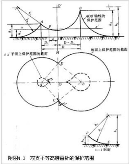

發表於 2015-6-24 16:33:00 | 顯示全部樓層
lakecharles2003 發表於 2015-6-24 15:17
lake大,謝謝,但我資質駑鈍,看不太懂哩
我大致了解的是避雷針旁會有一個像是錐型保護範圍,但這保護倒 ...
就理解應該是這樣 ; 需注意屋內接地不可和避雷接地一起共用

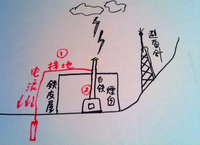

 樓主| 發表於 2015-6-24 16:38:38 | 顯示全部樓層
本帖最後由 lakecharles2003 於 2015-6-24 17:00 編輯
madmax 發表於 2015-6-24 15:45
白鐵煙囪本身就可以當避雷針...
上端拉一條實心夠粗銅線接地就可(拉離房子,埋入深濕地)
依照"法拉第電籠" ...
madmax大
所以您的建議是
1.白鐵煙囪不要斷開(斷開也沒用), 壁爐底也不要加橡皮墊,等於就是我保持原狀就好了
但2. 煙囪上要加上線、及銅板接地
所以當雷擊中煙囪時,電流就會被導入地下(如1)。電流不會走白鐵煙囪--->壁爐(如2)這條路就對了
是這樣的建議嗎?

1772
22618
發表於 2015-6-24 16:50:19 | 顯示全部樓層
lakecharles2003 發表於 2015-6-24 16:38
madmax大
所以您的建議是
1.白鐵煙囪不要斷開(斷開也沒用), 壁爐底也不要加橡皮墊,等於就是我保持原狀 ...
ㄣ.........這樣可能變成雙避雷針 ...

 樓主| 發表於 2015-6-24 17:08:00 | 顯示全部樓層
lake22 發表於 2015-6-24 16:50
lake22大
我是很擔心單就屋邊高處雖然架設一支正式的避雷針保護,但雷還有一些可能性擊中煙囪、危及屋內人安全。
所以白鐵煙囪仍需改善~~再加以接地,如此安全是否才有保障?

發表於 2015-6-24 18:15:39 | 顯示全部樓層
madmax大
所以您的建議是
1.白鐵煙囪不要斷開(斷開也沒用), 壁爐底也不要加橡皮墊,等於就是我保持原 ...
對...我的想法是這樣...
之前看過電視discovery的實驗...
人在貨櫃屋內...外面用高壓電打...完全沒事...
我以後在山裡的2home一定會用貨櫃屋
防震防火防雷擊...好像好處多多...
67

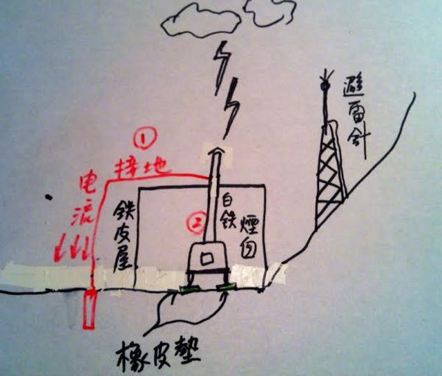

 樓主| 發表於 2015-6-24 21:58:15 | 顯示全部樓層
madmax 發表於 2015-6-24 18:15
對...我的想法是這樣...
madmax大
我還是有點覺得應該在壁爐的鐵腳下墊上橡皮絕緣墊,因為這樣才不導電(或把導電的可能性儘量儘量降低)(鐵腳底部其實是石板,底下就是泥土,還是有導電可能性)。所以當雷打到煙囪時,煙囪-->鐵壁爐--->石板地這一線就比較沒有過電的可能性!?
這樣對嗎?
如新圖示(鐵壁爐腳下墊上橡膠墊)

發表於 2015-6-24 22:06:55 | 顯示全部樓層
以前在大肚山當兵時保養避雷針八支怎麼打都是那幾支,落雷區一定有東西吸收引,你的煙囪會落雷隔壁避雷針不一定會被打,接地一定要裝
蔡先生 + 20
91
1039
1039
發表於 2015-6-25 07:44:57 | 顯示全部樓層
lakecharles2003 發表於 2015-6-24 21:58
madmax大
我還是有點覺得應該在壁爐的鐵腳下墊上橡皮絕緣墊,因為這樣才不導電(或把導電的可能性儘量儘量 ...
也是可以啦
電的特性就是找阻抗低又近的路線跑
跟治水一樣...疏導比圍堵重要
如果你在暖爐旁邊,下面又決緣...
那電下來時,可能就跳電到你的身上
因為你的阻抗筆橡膠墊低很多....
我的做法會是在爐腳上再拉一條接地線
像是買保險,可以的話,不嫌多
