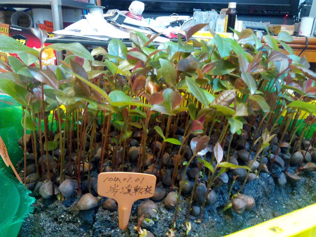

該為苦茶園的SOP作一個整理.以下的心得.只是我個人育種經驗的發想.僅供參考.不負責任的說明.各位朋友請各自參酌!
1.請準備育苗用的種子.我是12月拿到種子.先泡水.用發根粉+藥用酒精.當作消毒與促進發芽用.水淹過種子泡一小時.陰涼處晾乾.備用.
2.準備通氣孔洞四周都有的籃子.可以裝滿6~7公分高的建築用沙子.自來水清洗砂子.用意是盡量無菌.底下舖塑膠紗網.放建築砂.
3.在砂上鋪上種子.以生長點向下方式.每顆間隔5mm[並非絕對.只是生長較沒阻礙而已].行距2公分.出芽以後才不會太壅擠.照片中的芽苗太擠.株距不足.會長黴菌[灰色].有黴菌就要剔除.
4.種盆須放在陰涼處架高.不可日曬太多.或溫度太高.早晚灑水.不可過多太濕.容易長霉菌.種子會有臭味.要清除掉.
5.第一次育種.用的是復硝酚鈉[生長調節劑]當作水來噴灑.促進生長.結果生長得還不錯.今年要使用無生長劑的育苗方式.到時候再來報告.
岑溪軟枝.104.01.01入盆.3個月後的生長情況.很擁擠.

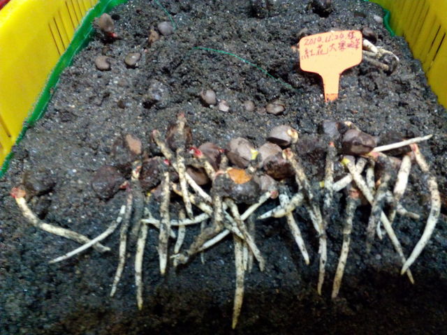

1.先準備新的通氣籃子.底層鋪塑膠砂網.上鋪15公分的建築砂.清洗乾淨之後.
   將育苗到芽苗穿過紗網後.用土鏟從網下切斷芽苗.再植入砂中.間隔5mm.行距2公分.此時
   細白芽苗應該有6~7公分.應該從旁側挖出.勿傷幼苗.
2.切斷穿網幼根的作法.在以後入盆時.會看到斷根處長出釵h鬚根.
   油茶鬚根的多寡.直接影響未來豐產與否的主要關鍵因素.這是非常重要的
   禪林農場賴先生也強調這一點.因為鬚根多.營養吸收強.跟油茶的直幹根系
  .鬚根少的特性不同作法.至於切根長鬚的作法.僅供參考.未經科學證實.請自參酌
3.照片中的幼苗.因為在幼苗期.我還未確定要實施自然栽培.所以有噴灑生長調節劑營養吸收較快.
   請不要參作範本比較.以免有誤!

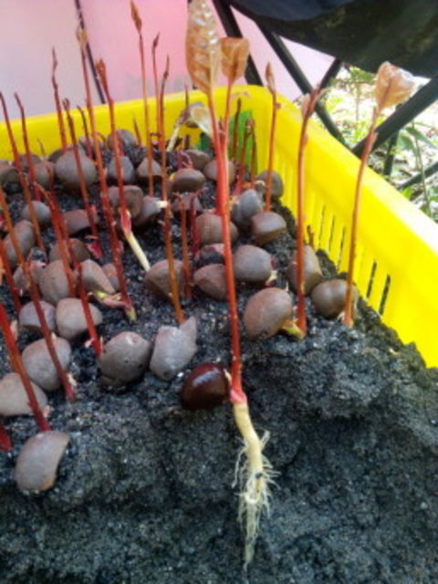

  再來說種子的培育時期.最好是種仁自動爆裂的時間.但因為都是買來的種子.並不知道何時採收的
所以大約是10月採收完的11月~隔年春天以前.當然是越早越好.要在氣溫不太寒冷的情況下.
比較好發芽.要放在陰涼通風處.盡量不要直接放在水泥地上.最好盆底有墊高一些.通風好.
才不會積水爛根.或水泥散熱過慢.溫度太高.熱死[有過慘痛經驗.死傷慘重].
   種仁發芽需要的是水分.溫度.疏水性要高.所以建築砂的成分很適合.我第一次育苗就很成?可以參考
這是妙姐的技術分享.因為只有1千多種子.所以用一顆顆排列.生長點向下的種植法.結果芽根直下的生長.
粗壯直挺很是高興.第一次培育油茶種子.不知道根鬚的重要性.所以有釵h沒斷根的芽.也種入盆了.
不過可以補救的.在換盆時候.可實現切根的手術.直立根的底下一公分切除.當然要注意清潔殺菌的步驟.
以免菌株傳染病症.這是我在第一次換盆時.切斷穿過塑膠砂網的根部之後.有切根的芽之後長出釵h鬚根.
正符合禪林農場賴先生的提點.至於要切三次根的說法.我還沒有試.不敢支持其論點.但也可以試試看!
自己育苗比較不傷銀子.只要可以促進油茶的生長.都可以試試.

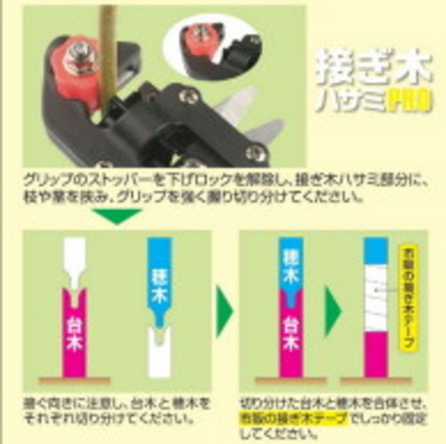

   再來說嫁接的時間點.普通嫁接都是選在生長旺盛的時節.這樣嫁接之後存活率比較高.盡量不要在冬季.
寒冷時作嫁接.植物生長力不強.容易失敗.油茶冬季以根部成長為重.冬季嫁接有顧此失彼之虞.上下無法兼顧.
更何況是截斷枝芽的大手術.對小苗是重大負擔.當然要做也可以.但我是新手.不敢嘗試容易失敗的事.以免全軍覆沒
   再來說嫁接的手法.在網路上有釵h的專家.嫁接的影片甚多.真的是簡單方便.知之甚詳.....但..都沒把握.對新手來說
手法簡單.但不確定的因素太多.尤其是接體的密合度會影響成敗.所以在網路搜尋嫁接時看到[嫁接剪刀]. 買來一支.
光是看到嫁接的圖說.就覺得密合度完全沒問題.當然植株的清潔殺菌.可先用酒精擦拭.這是很適合新手的工具.
接木與穗木的大小最好是一樣.自體嫁接就沒這個問題..還有[路人丙]有說到釵h嫁接失敗的因素.部分是水份控管有問題.
.嫁接點經過日曬溫度提升.水份急速輸送到嫁接點.水份積在嫁接點.產生的腐爛現象.所以嫁接前一星期與嫁接後2~3天.
水份不可以過多.以免水分輸送過多.會腐爛.這也是擷取前輩的心血經驗.才可能免除失敗的教訓.我還沒有實驗.
因為幼苗不到一年.不過會先用其他樹苗來實驗.到時候再來報告
