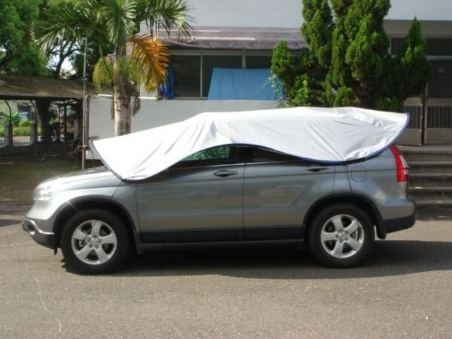

遮陽.....用這個.
汽車專用隔熱罩..(另有一種撐開架車上..還離車頂有10多公分的空間.空氣層.....效果更好)
http://goods.ruten.com.tw/item/show?21008110439289
遮陽+換氣+電風扇........不涼就沒救了.

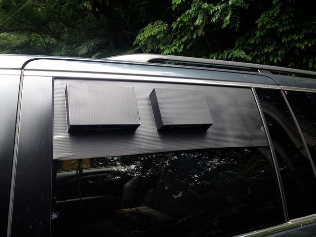

發表於 2015-7-16 11:28:46 | 顯示全部樓層
本帖最後由 包種茶 於 2015-7-20 11:40 編輯
2home 發表於 2015-7-16 10:28
用大面積的白鐵的烤肉網+黑紗網+抽風扇自己diy ,不知會不會比百葉窗好.但下雨時就要記得關窗了.

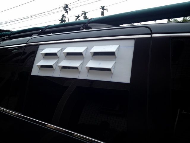

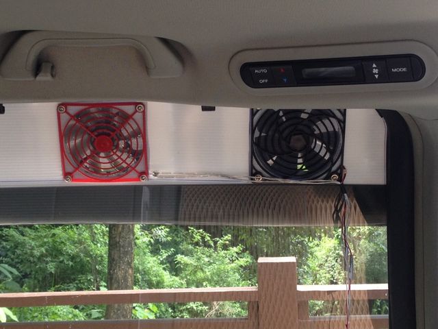

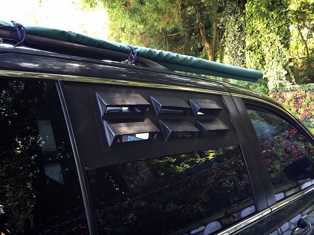

我自己diy的作品...參考參考
通風.....30元.(還沒噴黑漆)
排風.....30元.(2個廢棄12公分電腦扇..免錢)
外觀
裡面

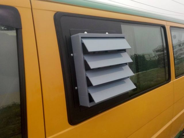

這個很棒(網路朋友po的)..12吋勳風DC排風扇...
參與人數 5威望 +82 收起 理由
fums420505 + 12
陳青 + 20 非常有創意!
eastern + 12 太棒了!

發表於 2015-7-18 23:40:23 | 顯示全部樓層
這個需裝兩片且需搭配一邊抽風扇將外面冷空氣抽進車內,另一邊會自然將熱氣推出,產生對流效果,再加一台風扇將抽進車內的冷風直對人吹就感覺涼爽,不悶熱了。
這是6月時在台南東山服務區的實戰經驗,可以睡到7點多,不過夏天往海拔1000以上的山區野營才是上策。

請問包種茶大哥
這個汽車專用隔熱罩 哪邊買的?
65
978
16252
發表於 2015-7-19 19:56:31 | 顯示全部樓層
新竹綠 發表於 2015-7-19 17:05
請問包種茶大哥
這個汽車專用隔熱罩 哪邊買的?
