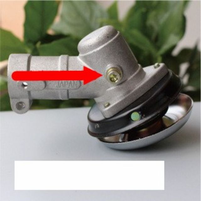

發表於 2015-8-1 07:23:26 | 顯示全部樓層
本帖最後由 barner 於 2015-8-1 07:27 編輯
飛蝴蝶 發表於 2015-7-26 14:35
還要裝填黃油?是那個地方?
裝填黃油地方 中間那個螺絲拆開
圖片摘自 淘寶
157

 樓主| 發表於 2015-8-3 07:48:13 | 顯示全部樓層
本帖最後由 ntustbbs 於 2015-8-3 07:51 編輯
smhu 發表於 2015-7-26 14:03
1.將塑膠注射筒(20或50CC)的推桿整個抽出來
2.將黃油盒蓋子打開,用食指挖一坨黃油後,抹進去注射筒的開 ...
可否,再問一下,有沒有建議的耐高溫黃油,品牌&號數?

發表於 2015-8-3 08:30:50 | 顯示全部樓層
ntustbbs 發表於 2015-8-3 07:48
昨日去中油加油站,竟然沒有鋪貨,店員也不知產 ...
中油的黃油 一般用的有兩種
1.是 二號高溫複合鋰基極壓滑脂 顏色是墨綠色
2.是 國光耐高溫二硫化鉬黃油 顏色是黃色
一般較小站的加油站 不會鋪貨
各地有營業所 就一定有 你可查網路
看當地營業所在那

發表於 2015-8-3 08:39:44 | 顯示全部樓層
本帖最後由 smhu 於 2015-8-3 09:26 編輯
別鬧了啦,中油的黃油一點都不貼心,不是業務用可以買得起的就只有二號高溫複合鋰基極壓滑脂,一條0.4L賣110元,而且還看是不是該地區主要加油站來定有沒有備貨。前面回覆的大大們說的沒錯,最方便的方法就是好方法,那東西一條就用到快要昏了(可是我好像用了好多去了咧,真該打!)
有些農機行您說要幫割草頭添加黃油,他拿起一條不知是阿狗阿貓牌的幫您擠一擠,還不是大家用得很愉快
