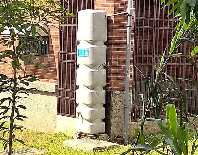

發表於 2015-10-1 15:13:26 | 顯示全部樓層
本帖最後由 Miapo 於 2015-10-14 14:19 編輯
嘉義縣逐鹿社區永久屋的雨水回收系統,供參考。

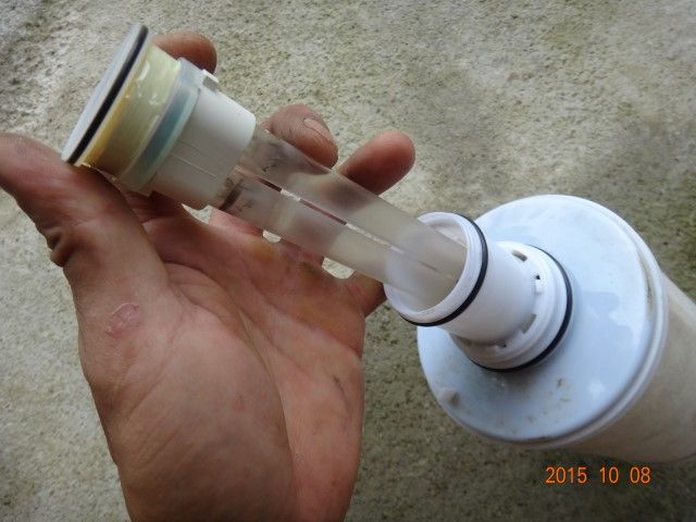

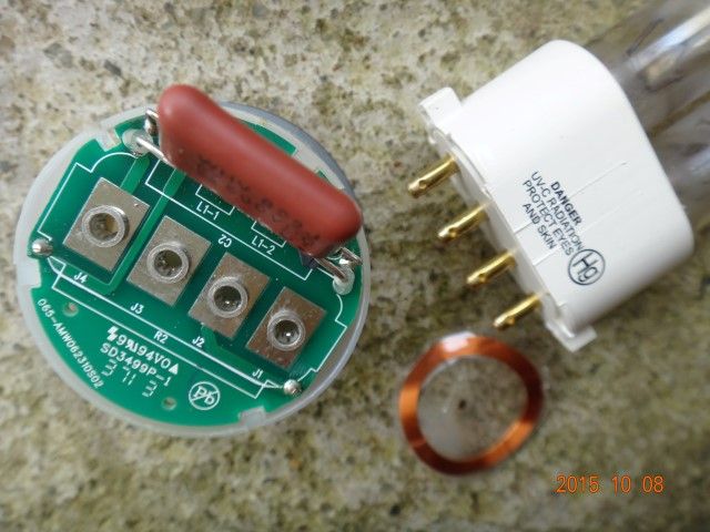

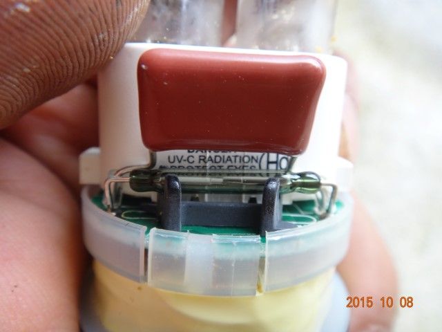

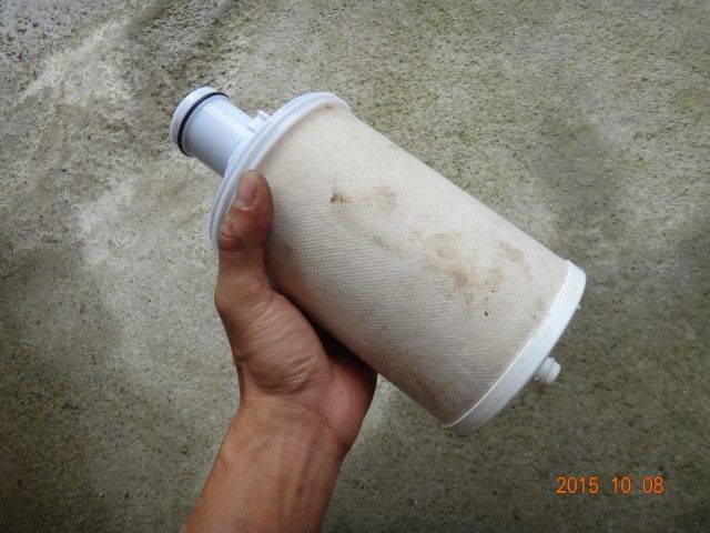

發表於 2015-10-14 00:10:45 | 顯示全部樓層
不算新科技,已經越做越小了!
而且製作上UV部分也有越做越複雜的裝置!
另外~
別想在自來水的水塔作曝氣又有日曬弁鄋熙]計,這樣只會孳生更多綠藻!
氯氣可以抑制藻類生長!
參與人數 2威望 +32 收起 理由
jsun8899 + 20 太棒了!
taiuanlang + 12 太棒了!

 樓主| 發表於 2015-10-14 08:07:53 | 顯示全部樓層
BlackDragon 發表於 2015-10-14 00:10
不算新科技,已經越做越小了!
請問這個裝置在哪裡買得到?
BlackDragon + 20 水族用品?或是飲水過濾耗材行

發表於 2015-10-19 13:01:59 | 顯示全部樓層
Miapo 發表於 2015-10-1 15:13
對 這 basic 300 l 產品還蠻有興趣的,有關鍵字查,好像蠻多相關產品的.
http://www.rainwatertss.com/basi ... all-tank-beige.html
