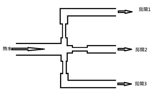

發表於 2015-8-31 15:18:21 | 顯示全部樓層
本帖最後由 all600 於 2015-8-31 15:21 編輯
有加壓馬達,熱水器熱水管弄大一點,然後如圖安裝水管應該有很大改善,(細水管長一點)

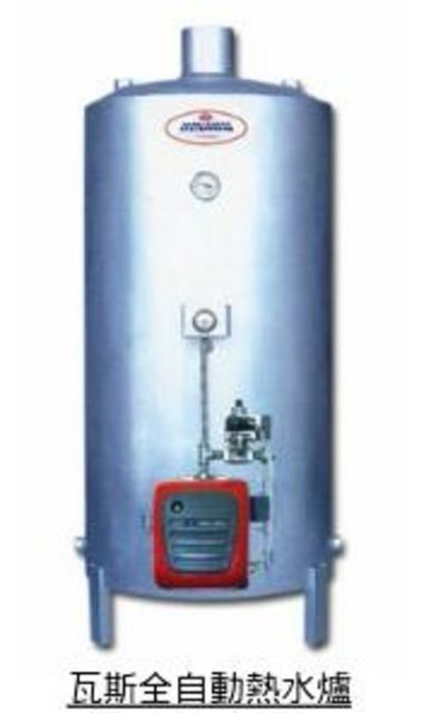

本帖最後由 leonardo 於 2015-8-31 20:37 編輯
"熱水鍋爐 "也酗騆A合。
參與人數 2威望 +28 收起 理由
阿妙 + 8 太棒了!
alpha + 20 就是這種
48
312
2048
2048

發表於 2015-9-1 07:28:19 | 顯示全部樓層
如果放熱水器的地方夠大的話,建議使用儲水式的熱水器,一般家用的是瞬間加熱式的,小弟工作的地方平均十個用水戶,冬天時用兩台50加侖的熱水器還夠用,夏天時一台就夠了,參考一下
15樓 PO 的那個就是 , 不過那種被定義為 小型鍋爐 , 如果有相關單位會來稽核 , 你需要有一張 小型鍋爐操作員 的執照 , 小弟就有一張這種執照 , 不過四五年來未曾被相關單位關心過 , 他們的重點都放在 壓力鍋爐 上 , 相對的熱水鍋爐安全多了
阿妙 + 8 太棒了!
