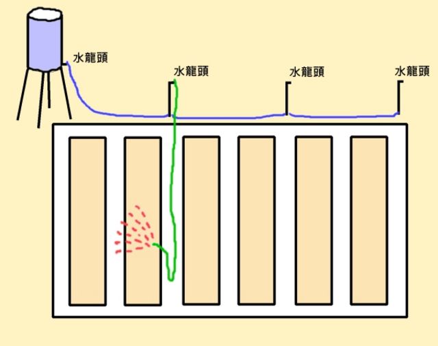

發表於 2015-9-21 09:28:10 | 顯示全部樓層
本帖最後由 笨羊 於 2015-9-21 09:29 編輯
利用「水往低處流」的半人工澆水法,應該省力多多吧!
這是小弟的設計,自己還沒實證過。
1. 平地將水塔架高,高過水龍頭支柱高點即可,山坡地將水塔放高處即可。
最簡單的水塔,可收集雨水,若要防止蚊蟲滋生,還要另做修改。
2. 水龍頭支柱放田邊,比較不影響「田畦規劃」及「做畦」。
3. 水龍頭支柱之間用 pvc 管連接,作成固定式,或用軟管作成移動式都可以。
4. 田畦之間的水管,用園藝工具伸縮水管,只要一組,接到不同水龍頭支柱,就可更換田畦作業。
在田畦間,由撒水頭開關水流,不用時收起來,也不會風吹日曬容易壞。
特力屋園藝工具:10米可伸縮水管組
http://www.i-house.com.tw/product/detail/id/540631###
這樣就不必費力提水,也不會傷害身體了!
