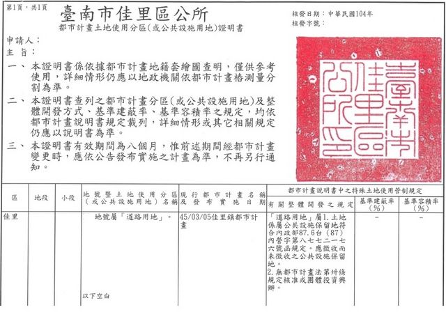

我的case 是因為過戶時一塊地居然有兩個地號, 就先去申請地號的分區使用證明, 結果一塊地號上面有載明道路用地(但未徵收).  之後發現另塊地號可能成為畸零地而無法賓?  又去找相關地方自治法畸零地使用規則, 發現新版法規是有機會可以賓?  和建築師討論後, 決定先花錢請測量公司先指定建築線,  再搭配相關法規來規劃, 之後申請建照就過了.  (檢討畸零地時, 只多0.12, 低空飛過)
參考之.
