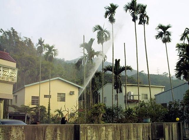

我會選擇第三張圖(水柱可達6-8米)這種噴霧機,前年噴荔枝樹,荔枝樹沒修剪很高。
跟人商借一台,然後去五金行買了一枝竹子做的噴霧桿,一丈長(10台尺)一枝600元,這個不常賣要先預訂。
用這種桿子噴藥比較不會亂噴浪費掉,像圖中那種噴桿,雖然可以噴很高很遠,但是被浪費掉的相對也會比較多。
這是我個人感覺,不過用習慣比較重要。

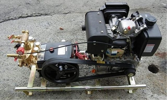

剛好手邊沒拍組好的柴油噴霧機,網路上抓幾張供參 ( 如有侵權,請賜告,立馬徹圖 )
柴油噴霧機,差別在柴油主機品牌,高壓噴霧機基本上一定是用物理牌
大面積檳榔種植業者,最後會捨汽油機而改買10馬柴油機,一句話,示範用過,不掏錢買單的還沒看過
國姓、雙冬、魚池,職業種植農家,吃好道相報,一台一台接著換,如果您是業餘的,簡單便宜的加減用
如果您是大戶種植;我敢保證,用後感覺若C/P值不滿意,我A盤商簞s席洗門風!呵呵
