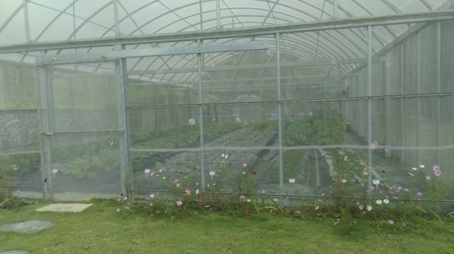

我的網室大約40坪〈16*8平方公尺〉,上方是透明PE膜,四周為是32目網子。
夏天的時候稍微熱了一點,但是通風也還好。
優點是下雨的時候可在裡面躲雨及工作,不會一雨成災,不用擔心蔬菜泡在水裡;
缺點是下雨天也要澆水,而且沒有露水的滋潤。
網室裡則是參考東大兄的指導全部鋪上抑草蓆,包括菜畦及走道。這樣可以減少很多除草的時間及工作,在網室裡走動也蠻舒適方便,不會鞋底黏滿泥巴。
缺點是不方便施放固體肥料,只能用液肥。

發表於 2015-10-21 18:41:08 | 顯示全部樓層
美信 發表於 2015-10-21 15:12
夏天的時候稍微熱了一點,但是 ...
美信,您的網室在那?如果十七級風不知可否承受?
539
5585
5585
發表於 2015-10-21 20:00:41 | 顯示全部樓層
lsl 發表於 2015-10-21 18:41
我網室是在台中市東勢區,
還好今年的兩次颱風對網室沒什麼影響,感謝主恩。
不過要是碰到十七級的陣風大概是會翻身吧!
您那裡如果陣風強的話,我覺得至少要用半固定型的網室,
也就是部份基柱要有水泥灌注,
我的網室每四米就有一根十公分的方管柱子加一立方米的水泥基座,
比較擔心的是萬一強颱來襲,PE膜和網子會開天窗。
