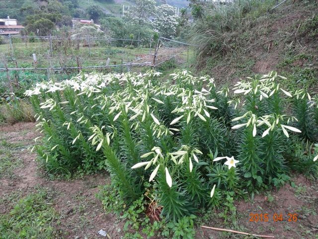

鹿子百合當年在石碇山上還蠻多因為和我種的鐵炮長得不一樣!
拿到彰化平地種不好!可能是太熱了!
鐵炮我在山上將她當菜來種還蠻多的!
只是我在頭份交流道附近如何給您???

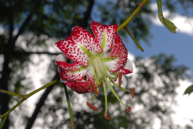

阿妙您真厲害耶,艷紅鹿子百合種在客廳呀!佩服!

希望有能力向阿妙大一樣,將來功力提升到可以將鹿子欣欣向榮的種在客廳裡!!

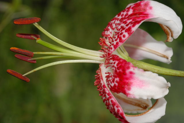

哇!您的鹿子斑點好紅好鮮豔,
我都不敢貼出我的,
不知有沒有品種別,
可以的話我也想分享
一些不同品種的種子來孵孵看。

就個人所知,台百是有純白與帶紅斑的品系之分,鹿子有無不同品系我不清楚,顏色艷紅是鹿子的特性,
我想,只要環境合適都能種出鮮豔的色澤吧
這是由老天照顧的鹿子喔
