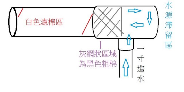

 樓主| 發表於 2016-2-2 19:23:43 | 顯示全部樓層
本帖最後由 BlackDragon 於 2016-2-2 20:02 編輯
我發現了我犯了一個蠻大的錯誤,而且還是在整個過濾設計中最基本的東西!!
為什麼都沒人跟我說呢呢呢???
等到今天多喝了幾口才發現到!
趕緊改一改!!
過濾設備,進水口有個開關,這開關要方便更換過濾設施,但是這開關也只有更換過濾設施時才會用到!
而我一開始確是用這個開關來控制水的潔淨度,這樣做是錯的,而且錯蠻大!
如果控制水的進水大小,那我拿大理石板來過濾水源,能滲出的水還會髒嗎?
所以這次的修改為出水口有個開關,這個開關用來控制水滯留在過濾器中的時間,水滯留越久,滋生細菌機會越高!
但是水的流速慢,過濾管為滿水狀態,潔淨度會較高!
(當進入過濾器的水量越小,因為出口無法控制,這樣的水不是透過過濾達到淨水,而是透過緩流淨水!)
胖胖桶,過濾器!一吋管,手上拿的是腳踏車內胎,用再將一吋管和入水(原來的出水口)密合!
裏頭塞入黑色棉,這屬於粗過濾!
本來打算這樣做!放口罩蓋住管口
組裝後是這樣,可是這樣的過濾效果很差!
重新分解,左手邊的兩塊長方型為空濾棉
出水口(本來的入水口)塞上口罩,白色棉包覆一吋管
塞滿他,這樣水要出去就一定要經過白色棉!
空濾棉包覆一吋管,最後組裝起來!
測試,我犯的最大錯誤就是在這個部分!水源應該是出水裝設開關控制水量停滯!
這樣流出來的水也比較乾淨
這空濾可能有問題,水上有些細小泡泡!
稍微修改後
放流水
水色比較
最終狀態

 樓主| 發表於 2016-2-3 18:05:16 | 顯示全部樓層
使用一天的改裝品,下雨天來說,這水質比之前更清澈了!
不過出水量變很小,問題可能是出口放置的口罩造成的!
看起來真的很髒
換上新的口罩繼續測試!
從整個濾水的經驗來說,想要"乾淨"的水,口罩是蠻好用的東西!
缺點是~沒有初期濾水設備,直接使用口罩的話很快就髒掉了,甚至水量衰減速度也很快!
另一個缺點是~口罩並不便宜,除非手頭有很多過期口罩!
