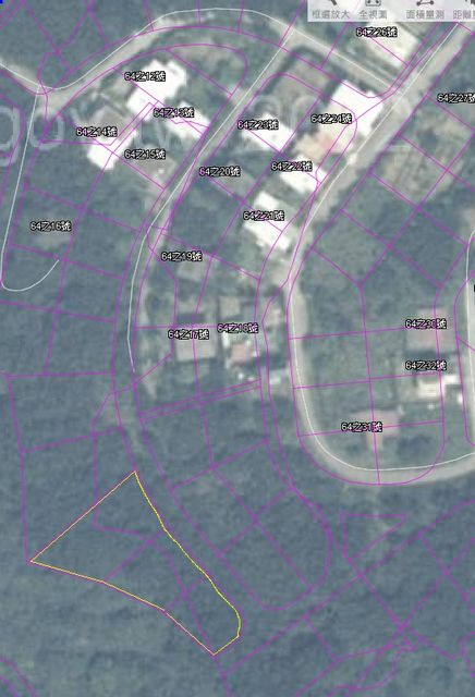

發表於 2015-12-2 00:50:02 | 顯示全部樓層
目前重點應該是沒有路吧!!
三十米以外才有路,這條路到自己的環境要如何進入?
開路嗎?
這條路要怎麼開??
由上面的回應裡頭查詢到的放大圖應該是這樣!
有一條路是從社區的某個巷底開始雜木林
要吊貨櫃是不是應該先將這個雜木林清開?
上方一條,右側也有一條路!
這兩條路應該不屬於該筆土地的,所以開路就會產生開罰罰地主?罰施工業主?
不然的話,我會覺得山貓進去就搞定一部分了~
可是!!
山貓就算想進去,也是要怪手先清路才行
怪手清了路,貨櫃還是進不去,必須解決路面扎實問題!
結論~這是一件大工程,花費不是幾十萬可以解決的!
另外建商??相關資訊應該是有的,可是平白無故不會隨便提供,這是他們的資產
反璞歸真,重新開始!
別再給我評分了~要丟就丟零分
