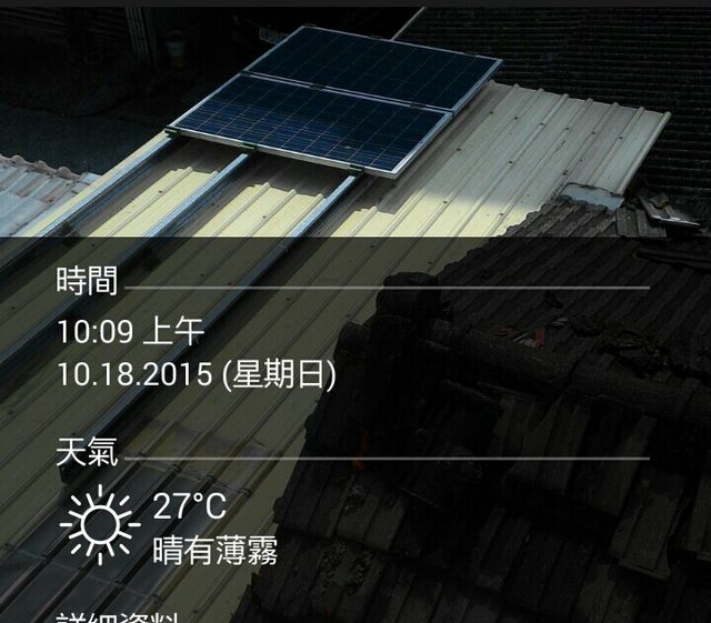

1,怕風大!平貼屋頂最安全 ,若怕發電差再追加光伏板就好了,畢竟安全最重要。
2,別用萬能角鋼 太軟 生鏽快(但是好施工),用C型鋼+防水漆,受風面要擋風。
3,中壓板要甪 壓到底 的那種,一片光伏板要壓6塊。
圖片:冬天太陽被對面擋住10點半陰影就會脫離,9月則是9點
你光伏板若還沒買,我之前有買 在彰濱廠區使用一年被颱風吹落的板子一片2600元,若你有興趣,我可以幫你問還有沒有貨。

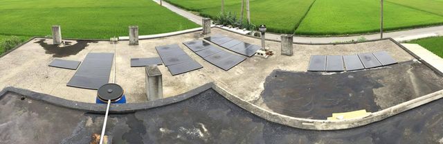

這是我家屋頂安裝的太陽能板!!
可以買白鐵 L 型與 I 型回來自行安裝,直接鎖在鐵皮屋上面,牢固不怕飛走!!
