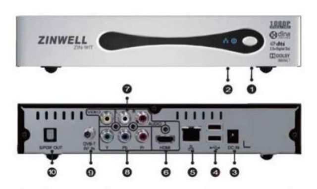

我買的機上盒是台灣製造的 ZINWELL 兆赫 ZIN-101T 藍光視界(1450元):
https://tw.mall.yahoo.com/item/Z ... BD%8D-p099086814132
螢幕,是用一台淘汰的 Philips 舊映像管 15吋電腦螢幕。(0元,這應該很容易免費要到吧!)
如有 Philips 的液晶電腦螢幕,更好。有些液晶螢幕支援的解析度有缺,畫面出不來。
「藍光視界」有 HDMI 、VIDEO+AUDEO L/R 三孔端子、色差三孔端子等三種輸出,
但舊電腦螢幕是 VGA 視訊端子。
我買了一條 HDMI 轉 VGA 線附音源線來轉接(220元):
https://tw.bid.yahoo.com/item/HD ... %B7%9A-100043745804
如果電腦螢幕沒有內建喇叭,就要再準備一個喇叭,音源線由機上盒或轉接線接到音箱。

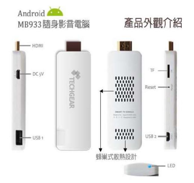

就用這個 Android 系統的 Mini PC,它其實是一支「電視棒」。
不過它和其他著重「看電視」的電視棒或電視盒的差異,在它強調「電腦弁遄v。
它的啟動畫面(類似小米盒子開機進入的 iCNTV app)比較像電腦,
只是應用軟體的 icon 由螢幕左邊移到下方。
除了一個記憶卡的插孔,它還有 usb 和 micro usb 孔各一個。
一個可接無線鍵盤組, 或用一分二 usb 連接線同時接鍵盤和滑鼠。
另一個可接行動硬碟,但 usb 連接線必須是 Y型線,一條接電源才拉得動。
兩者不限定要用一般 usb 孔,還是 micro usb 孔。
因為作業系統是 Android 4.0,用檔案管理看,可接 4個硬碟或隨身碟(sd host),甚至還有一個 sata,
但不論我怎麼換 usb hub 的變壓器(用到5V 6A),都只抓到一顆行動硬碟。真可惜!
這款「小電腦」是 TechGear 的 MB-933,我只買 1999元,賣家就沒貨下架了!
這家賣 2490元(多一個無線分享器):
https://tw.mall.yahoo.com/item/T ... 0588887799?act=srpa
也有賣 2890元的:
http://nt66.com.tw/goods.php?id=5923
還有一款硬體完全相同,但開機畫面不同的產品,牌子換成 Measy 只賣 1250元:
https://tw.mall.yahoo.com/item/% ... AE%89-p092126294222
它是 HDMI 輸出,所以用前述那條 HDMI 轉 VGA 線附音源線,就可將畫面輸出到電腦螢幕。
鍵盤、滑鼠,則要另外準備(我也是用淘汰的,0元)。或麥棡搨n ps2 與 usb 的轉接線。
原本我想用平板電腦,但除非平板、筆電二合一,
否則只有一個 micro usb 孔,「行動硬碟或隨身碟」和「實體鍵盤和滑鼠」無法同時使用。
只好改用這款 Android 小電腦,速度和筆電差不多,花費省多了。
