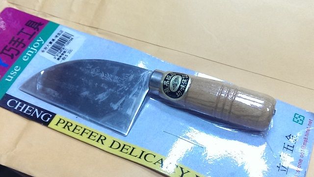

我還真買了一把檳榔刀準備當嫁接刀用,只是買了幾年卻一直未開封,有圖為證。

檳榔刀用來做砧木刀 確實不錯
這一型的 刀刃比較薄  接合度會比較好
廣角鏡頭 東西都會變比較小 比較短
這把檳榔刀 刃長13公分
