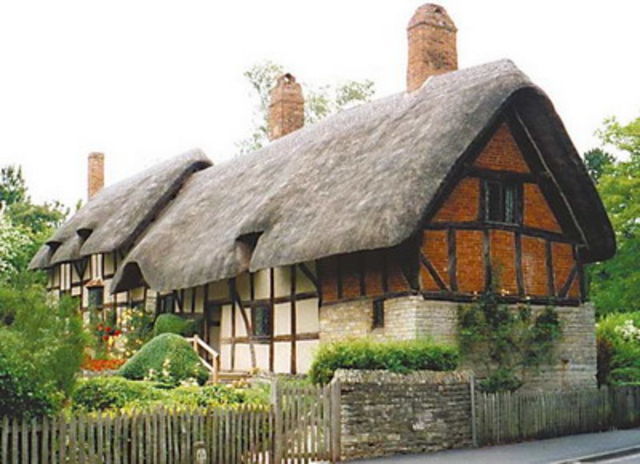

發表於 2015-11-21 16:10:58 | 顯示全部樓層
還僕歸真 可以考慮賒T草屋 屋頂

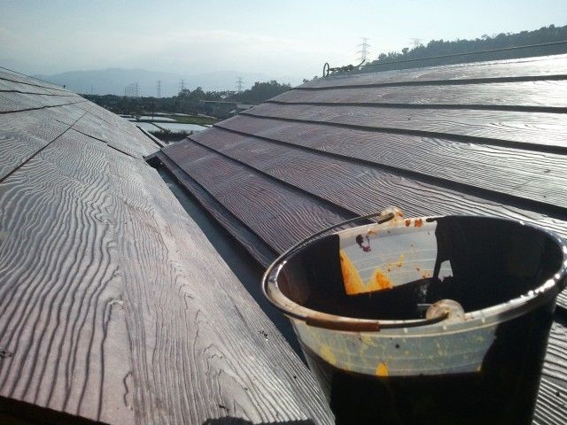

發表於 2016-6-30 00:29:21 | 顯示全部樓層
本帖最後由 872f457f 於 2016-6-30 00:32 編輯
全台灣應該只有我用"木紋水泥板"當屋頂材料吧!!
這款耐候隔熱不易變質但不防水(當做面層材料)
但底下防水層還是要作好
再來鋪設安裝木紋水泥板會比較ok
它是以螺絲鎖裝完成
已安裝3年多雨天噪音很小(厚度約0.5cm)
給2home朋友多一像選擇參考!!!!!!!!!
